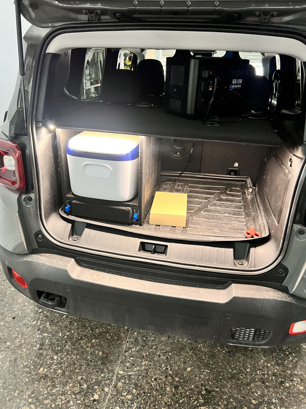

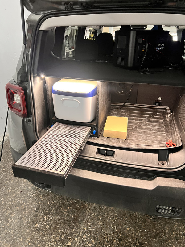

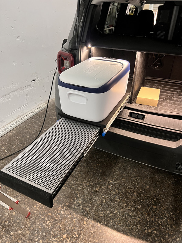

Buenas compañeros, he estado tuneando un poco el maletero de trailhawk a fin de prepararlo para alguna escapadita. os paso fotos y un video, a ver que os parece.
cuando tenga el mueble que tengo empezaré a mirar la tienda de techo.
os paso el enlace con un pequeño video de como queda.

Muy muy chulo! Me gusta lo bien que aprovecha el espacio al tener doble corredera. Buen trabajo.
Re: MINI CAMPERIZACIÓN PARA FINDE
Mensaje por Renegado Jim » 26 May 2023, 15:23
Gran trabajo 👏🏻
Esa doble bandeja extensible queda muy pro

¡4xe Power! magnifica idea la doble bandeja.
Dos detalles.
- Podrías ponerle dos argollas en la bandeja, una a cada lado de la nevera y asegurarla con un pulpo elástico. O algo parecido para que nevera y su contenido no salte más de lo necesario.
- Si la enchufas directamente a la toma de mechero o a una batería que la tengas enchufada a esa toma de 12 volts, cuidado. La toma se calienta demasiado y con el tiempo se funde el interior y deja, primero, de hacer contacto, y luego de ser seguro. Es importante y lo he comprobado personalmente...

Mi idea es poner un convertidor de 50 a y salir directamente de la conexión a 220. Ya que las salidas de dc son solo de 8 a en total. Y quiero ponerle un compresor también.
Respecto a las argollas he pedido por amazon un paquete para asegurar la nevera y la batería portatil.
