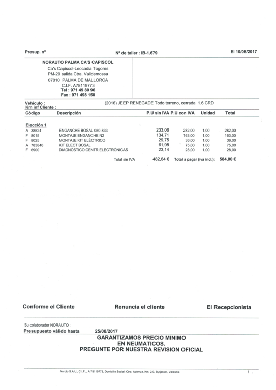

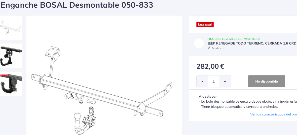

En norauto también tienes una Bosal desmontable por menos de 300€.
A mi me hicieron esta oferta que nunca realicé :mrgreen: :mrgreen:
Son algunas que te pueden interesar! :D

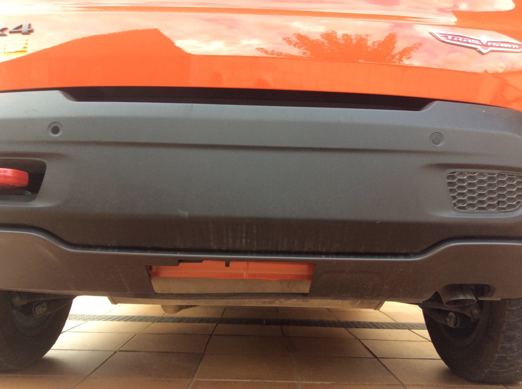

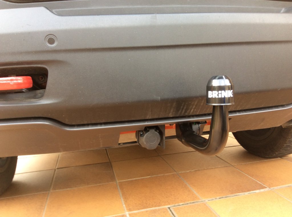

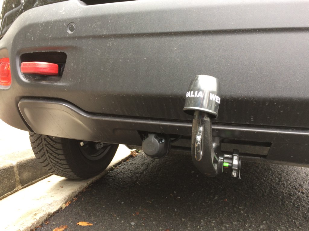

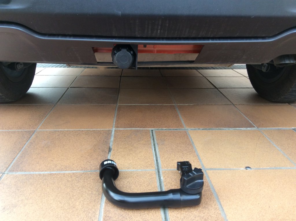

Tengo entendido que la original que montan en los concesionarios Mopar es de la marca Westfalia, pero tienes enganches extraibles similares en marcas como Bosal, Westfalia, Thule, Brink, Urbeni, Aragon... aqui tienes unos ejemplos de como queda
Como puedes ver, si no has pedido la opcion de la bola de remolque de serie, te tienen que hacer el corte en el paragolpes, ademas de que no tendra la tapa que viene con el enganche de serie a no ser que la compres aparte y des con un mecanico manitas que te haga exactamente el corte como el de serie.

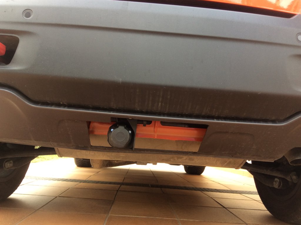

Renegado Jim, esas fotos son del tuyo? estoy mirando en instalar un enganche para mi Rene TH, tal vez ponga el de Westfalia aunque es de las más caras, pero me surge una duda, al instalar el enganche los que lo teneis podríais decir las diferencias de una marca a otra en lo correspondiente al conectar algo al gancho remolque se desconectan automáticamente los sensores traseros, traseros y delanteros, el gancho original como funciona? el de la marca Westfalia lleva una centralita que desconecta los sensores traseros automáticamente al conectar el gancho.
Podeis ayudarme con más información sobre el tema?
saludos
Hola compañero,
No, las fotos no son del mio (no llevo bola), son unas fotos que pille por una web de un distribuidor de Westfalia creo.
Yo solo se que por estas tierras el 90% de los concesionarios oficiales montan Westfalia o Thule porque si bien es cierto que son las marcas mas caras, tambien son las de mayor calidad.
Creo que el amigo @Miguel lleva bola en el suyo, a ver si te puede aclarar algo mas.
