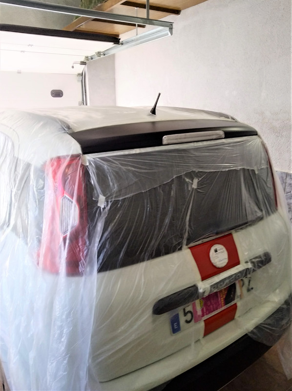

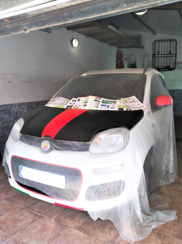

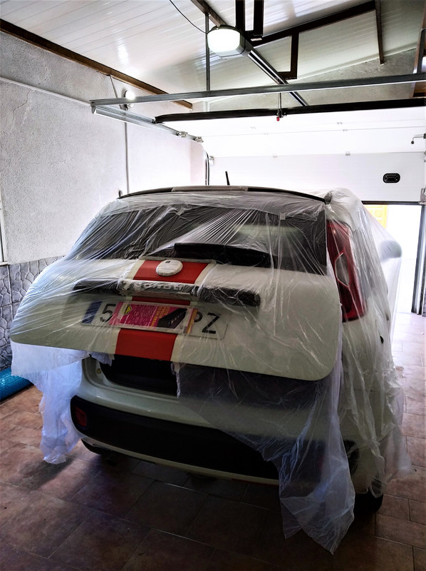

Bueno amigos @SpikeJeep, @Miguel, como ya sabeis que no se estarme quieto, y en esta nueva situación de confinamiento perimetral de las provincias de Jaén y Granada, pues he pensado en dar le un pequeño empujón a mi pequeña maquina, un modesto panda 1.2 gasolina atmosférico de 70 cv, que quiso ser abath.
En este caso, me decidido reforzar aún más si cabe la imagen con vinilo líquido, y a las llantas en negro mate, y las franjas rojas, he pintado el capot en negro mate, repasando las franjas que ya tenían en rojo, y el pequeño alerón trasero también en negro, terminando con un barnizado en acrílico mate, para dar mayor resistencia, ya que en el capot es una zona donde terminan su existencia muchos insectos.
En las fotos el proceso de barnizado, tras 24 horas de curado del vinilo liquido.
Por cierto amigo @Renegado Jim, tengo pendiente el brico del vinilado de los emblemas, por si quieres y te atreves a poner un pequeño toque y dejar tu impronta en tus monturas, y ahora con el hermano mayor de la reme, con más razón.

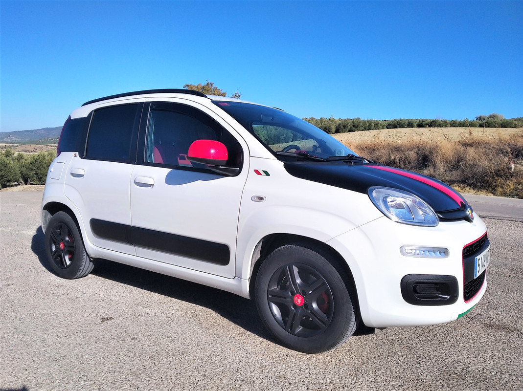

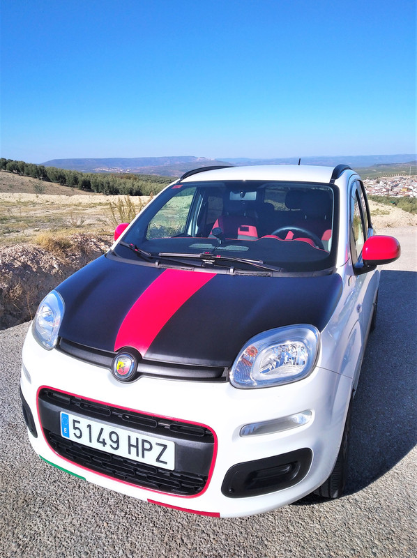

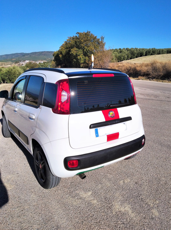

Esto es en cuanto a estética, pues también he cambiado los neumáticos de origen que a pesar de solo tener 38.000 km, si que es verdad que ya tenían casi 8 años, y los he sustituido por unos preciosas y maravillosos en comportamiento como son unos COOPER CS7, que además son BBB, aumentando ligeramente el ancho para ganar 1 cm de diámetro, que a parte de la estética, aportan mayor confort. Sumándome así a la fiebre o preferencias de muchos foreros por la marca cooper, como es el caso de nuestro teniente coronel @Renegado Jim .
Como este motor no tiene mucho recorrido donde mejorar, y viendo los grandes resultados del pedalbox en el eugene, le he instalado también uno al panda, y la verdad que me ha sorprendido, pues la mejora en aceleración es mucho más evidente en este caso.
Espero que os gusten los resultados. Por el momento es buena señal que la jefa que no suele comentar nada sobre estos temas y se limita a ver como entro y salgo con un bote de vinilo liquido al garaje, intuyendo lo que se puede cocer, me haya comentado que se ha quedado muy chulo, y eso ya es algo más que significativo. Además creo que armoniza mucho más con el interior del coche (ultima foto en rojo y negro), y que por cuestiones que solo FCA sabrá, dejo de comercializar solo un año más tarde de la salida al mercado de la tercera generación del panda y dar la opción de elegir los salpicaderos en distintos colores., algo que recordaremos también es practica habitual en nuestra reme.

Madre mia mi capitan, estoy flipando con el nivel, eso ya no es poner una pegatina o un vinilo en el capo... eso ya es de diseñador a lo chip foose
Te digo yo que pones ese pandita en el concesionario y la gente entraria como loca a preguntar que version es esa que parece que la han sacado del rally monte carlo
Desde luego que estos de FCA ya se podrian dar una vuelta por aqui y aprender un par de cosas...
