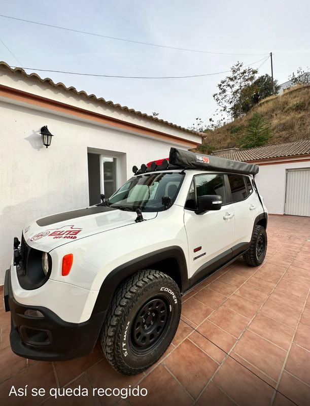

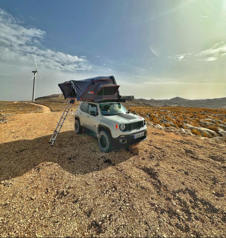

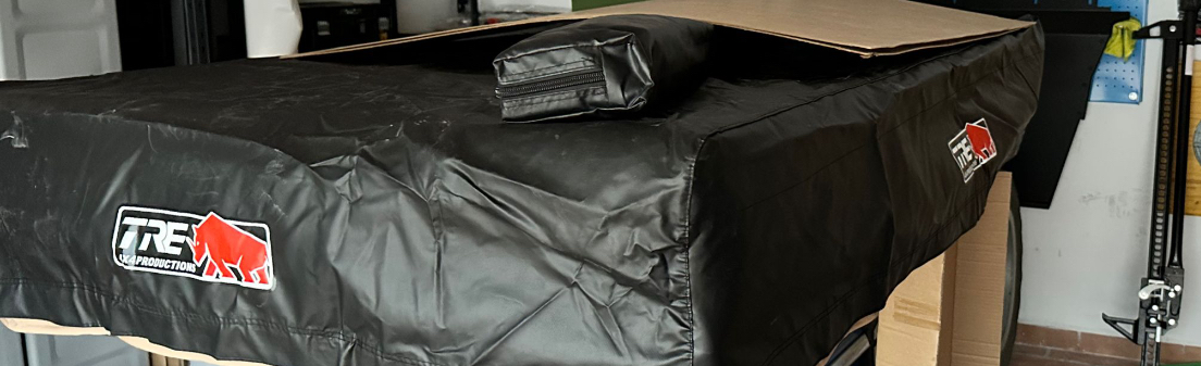

Mensaje por SpikeJeep » 07 Ene 2023, 09:20
@Dariober84 el compañero del Foro Élite España @JavierRL a parte de esta marca lleva una americana que importa tiendas de techo de EEUU y material para Overland que es una pasada y a muy buenos precios, mejor que aquí incluso, si te interesa ver el catálogo que tiene se lo comento y os ponéis en contacto para mirarlo.
Aquí te mando algo que me paso a mi…
☝🏽Creo que esa es la marca 🇺🇸

Mensaje por Dariober84 » 07 Ene 2023, 11:09
@Gerardo @SpikeJeep ya me extrañaba a mi lo del peso de las barras, bien explicado en el enlace.
Le echaré un vistazo a el catalogo ese a ver que tal que tiene una pinta que no veas, dan ganas de montar la tienda y perderse en el campo.
