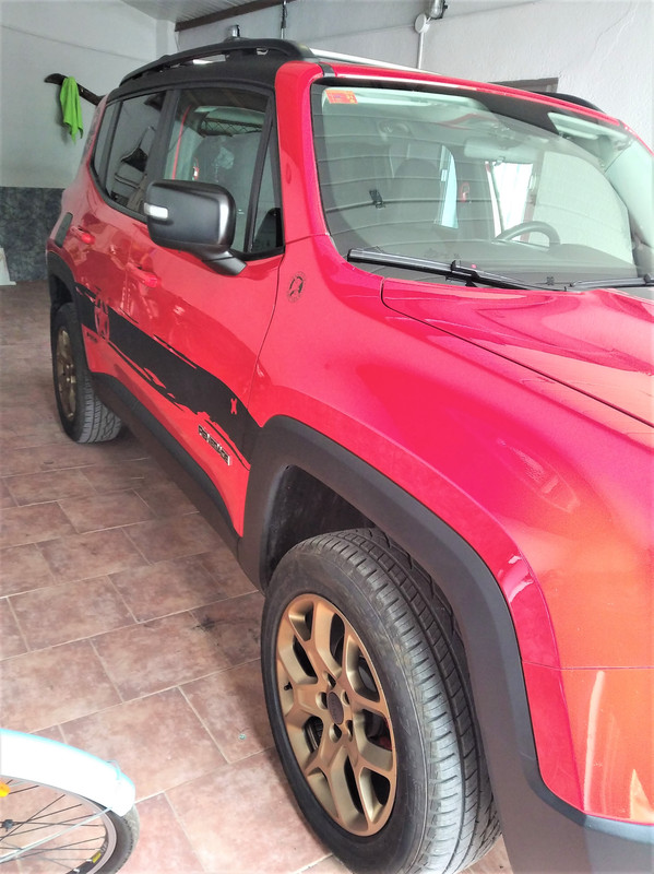

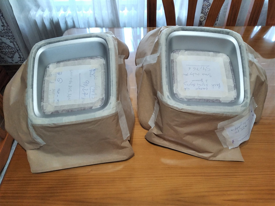

Bueno compañeros y amigos del foro, @SpikeJeep ,@Miguel , @JeeperHam ,@Renegado Jim , @Anubis y el resto de compañeros, por fin y después de algún que otro inconveniente, ya creo que he terminado definitivamente de maquear al eugene, y he cambiado algunas cosas que ya habíamos comentado, para que fuese más acorde con las llantas en bronce.

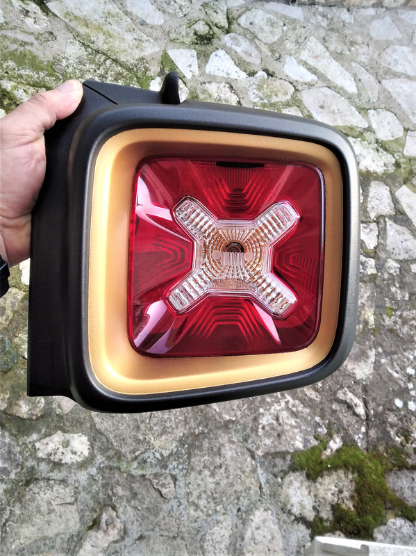

Decir que el tema del enmascarado en los pilotas traseros ha sido lo más trabajoso y complicado, pues a poco que se te vaya la cinta de carrocero, y con las curvas interiores y exteriores, pues el resultado no sería tan bueno, a parte de que con el vinilo líquido, se corre el riesgo de llevarte todo el vinilo al desenmascarar, teniendo que hacerlo en la última capa y cuando todavía esté este fresco, teniendo que volver a enmascarar a las 24 h para el barniz o laca. Por ello es imprescindible tener los pilotos en una mesa para hacer mejor el trabajo, y casi con una lupa.

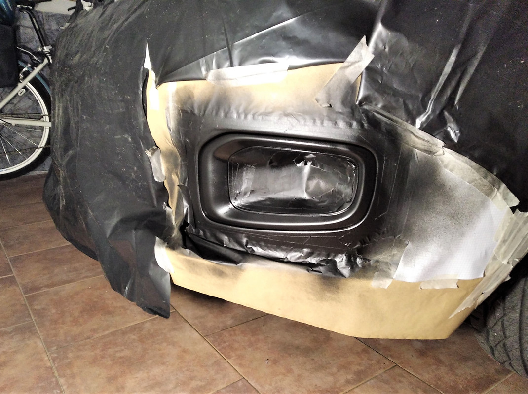

Como los tapas de los antinieblas no podía o me costaba trabajo quitarlas, he decidido pintarlas puestas, con la consiguiente dificultad para enmascarar, por el tema de posturitas. Y finalmente el faldón trasero,

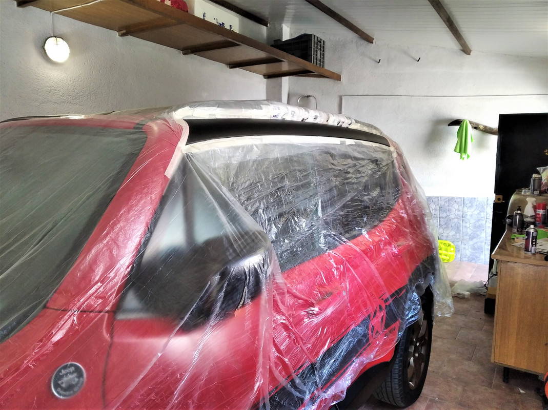

Como veréis, finalmente ha habido algunas cosas de última hora, ya que el vinilo de los laterales del techo y alerón no los tenía barnizados, pero visto el resultado en los retrovisores, que ha quedado un tono satinado, y mucho más resistente y fácil de limpiar, pues también he decidido barnizar estos, para lo cual he protegido todo el coche, ya que la laca es acrílica, y al pintar suele formarse un pulverizado o neblina que caerá con toda seguridad en la carrocería.

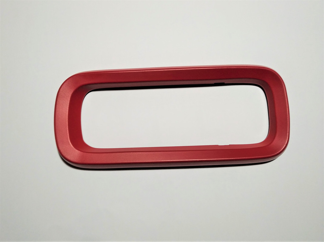

Y ya para rematar, como seguía quedándome pintura de los frenos, con la que además pinté la tapa del motor con buenos resultados, pues he decidido pintar uno de los 7 riñones de la calandra, que no tenía puesto, y que desde que compré las tapas en negro, me gustaba una en rojo, pero no iba a comprar todo el juego completo, así que ahora he pensado en pintar esa misma, y ponerla tapando el cromado que quedaba.
Aquí tenéis algunas fotillos de todo esto, y que me ha llevado bastante tiempo, sobre todo por el tema de enmascarado, tiempos de espera entre manos, y más tarde el barnizado, pero creo que ha merecido la pena. Si os apetece ver el resultado final, podréis verlo en últimas foros subidas en:
