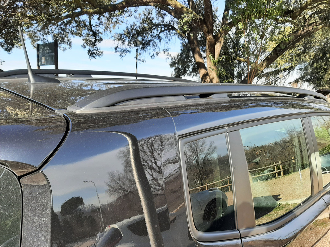

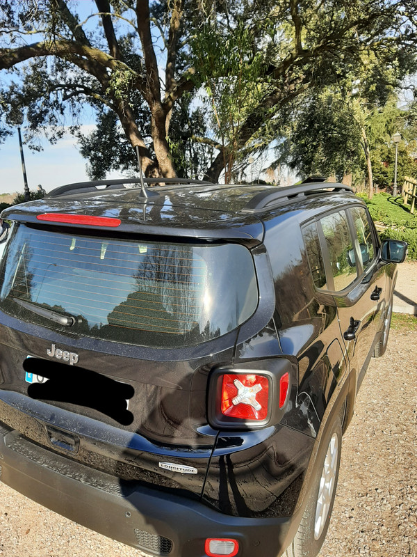

Bueno, pues aquí están las fotillos, son un poco malas, per para que veáis como son creo que valen. Las he hecho esta mañana en la casa de campo de Madrid, un día espectacular, aunque algo de frio.
Saludos Jeeperos.
Saludos Jeeperos.
