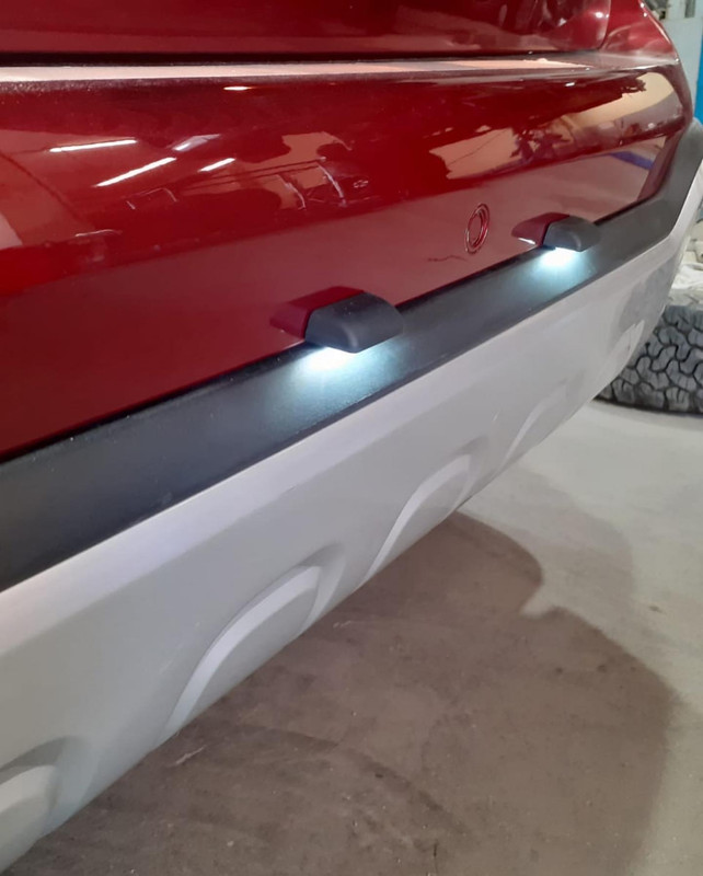

En la pagina de fb del preparador Desierto y Montaña me he encontrado con esto que le han hecho a un Panda y que estoy casi seguro que se podria adaptar al Renegade. Eso si, tocaría homologar para bajar la matrícula al paragolpes

Mensaje por Eugene The Jeep » 14 Feb 2022, 22:38
El tema es que la rueda de repuesto del panda, no tiene nada que ver con la del renegade, por peso y tamaño, y tampoco el portón trasero, mucho más pequeño. Aun así, este abre hacia arriba como el renegade, con lo cual habría que cambiar también los amortiguadores, y aún así, sigue existiendo un riesgo de bajada incontrolada o accidental del portón.
Lo digo, porque además del renegade, también tengo un pandita.
Sinceramente no lo veo, y menos en el panda. que dispone del hueco para rueda de galleta, que la lleva de serie, y que yo he cambiado por una convencional de las de verdad.

Mensaje por JMB » 16 Feb 2022, 11:39
11 Feb 2022, 20:37
Si esto se puede homologar voy de cabeza.
Ahora mismo no puedo ampliar rueda porque no entraría la rueda de repuesto y poniendola ahí se acabaría el problema.
Además, si despejo el hueco de la rueda de repuesto, le podría en su sitio original un deposito de agua.
Pero como bien dice @Eugene The Jeep , cambiando amortiguadores y, quizá, poniendo una varilla de seguridad para cuando permanezca abierto y nosotros debajo.

Mensaje por Renegado Jim » 16 Feb 2022, 13:16
Yo la verdad que no se como ira anclado el soporte al porton, pero entre que la chapa de nuestros Renegade es de papel de fumar y la rueda es bastante mas grande que la del pandita... no se que tal aguantara con el paso del tiempo llevar el peso de la rueda colgado de ahi.
A los que esteis interesados podeis preguntar directamente en Desierto y Montaña a ver que os dicen porque las fotos las vi en su pagina de FB.

Mensaje por Eugene The Jeep » 16 Feb 2022, 22:19
Yo solo sé que aquí en Jaen y más concretamente en mi localidad, todos los Land rover defender, les han quitado la rueda de repuesto de la puerta trasera, y eso que esta viene preparada de serie con refuerzos, pero acaban jodidas las visagras, y la propia chapa. Además la apertura de la puerta no es como la del renegade, que al ser vertical, creo que este sistema puede ser inviable a no ser que se trate de una rueda y neumatico pequeños.
