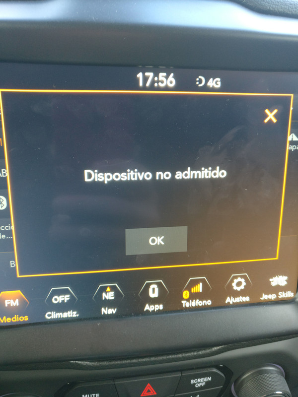

Por cierto, a alguien le falla el Android auto??. Me dice que no admite el dispositivo. Conectándolo por usb.
Re: Uconnect 6,5" + Actualizaciones Software y Mapas.
Tiene pinta que es el software que tienes que actualizarlo (android)Aguilucho serrano escribió: ↑02 Mar 2020, 19:00Por cierto, a alguien le falla el Android auto??. Me dice que no admite el dispositivo. Conectándolo por usb.![]()
