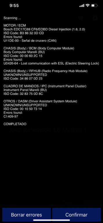

Esta semana adquirí un obd wifi y he adquirido la versión de pago del Mes para iOS (iPhone)
ha ido bastante bien, no he visto limitaciones con respecto la versión de escritorio. He podido hacer una lectura de errores y me ha salido error luces de cruce. Desconozco de qué puede ser ya que el jeep no me dice nada de errores, es un error que me salió también cuando me reventó la sonda lambda. Así que lo mismo no lo borraron...
He aprovechado para quitar la alarma de los cinturones... para hacer la prueba ....
Creo que es un acierto, llevar el obd wifi que cabe en la guantera o en el reposa brazos y que cuesta 12€ más el MES que son 59€ para el móvil. No creo que sea caro, llevarlo a cualquier taller te saldrá más caro para que te hagan una única lectura ... así llevas los aparatos siempre encima y cuando te sale el error puedes meterle mano y ver que narices le pasa.
Si alguien tiene dudas que me diga

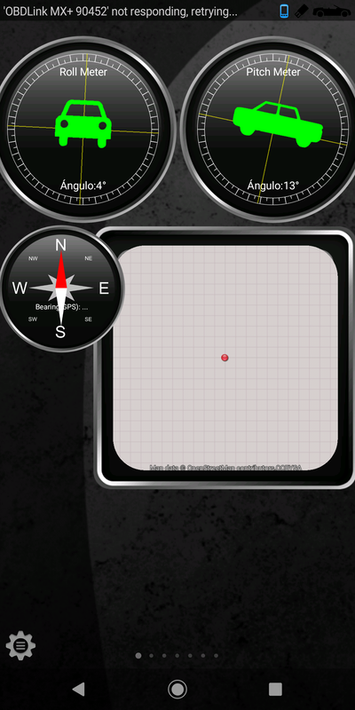

mmm...¿y esto?
...y te la montas como quieras, incluso con inclinometros...mmm..."pa salir al campo", ¡¡vale...!! :lol: :lol: :lol:
si ya alucinan con tu Jeep, si suben y ven esto...ni te cuento.... :lol: :lol: :lol:
...esta es la aplicación de móvil Torque, que te permite definirte varias pantallas con los relojes que quieras y con el formato de reloj que te de la gana...una buena opción para llevar el cacharro del OBD siempre puesto...
...incluso te hacen estadísticas de las rutas....
...en la guantera... :roll: ...pos nop...además, ya esta llena :lol: :lol: :lol: :lol:

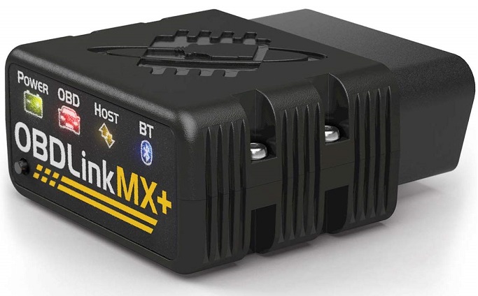

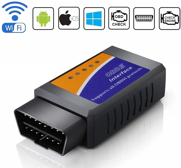

Mis cacharros....
El primero WiFi chinorro, el segundo Bluetooth pata negra...ambos en Amazón... :?
Me quedo con el segundo, en especial porque para poder linkarte con él la primera vez, lleva un botón que has de pulsar, lo que evita que cualquiera desde fuera se pueda linkar, meterse donde no debe y liartela parda, aparte lleva control de consumo, por lo que cuando paras el coche se para el cacharro y no te deja sin batería a la que te das la vuelta. Es mas caro, pero a mi entender, creo que me valió la pena...
Linka bien con todo lo que he probado...
Torque
OBDLink

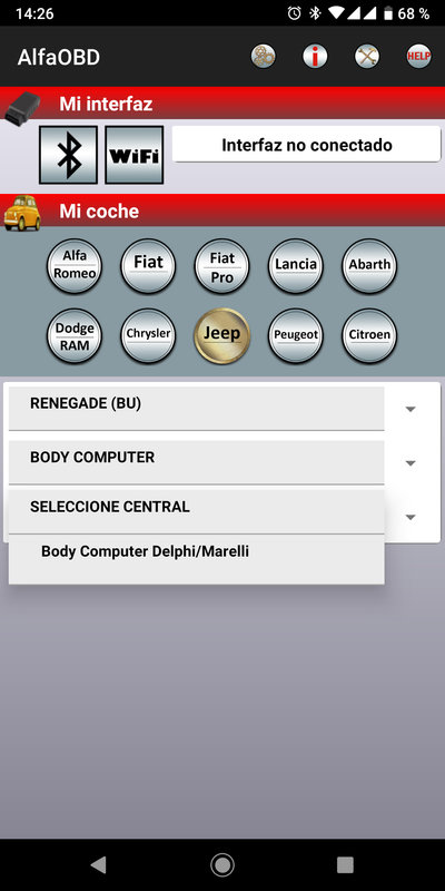

AlfaOBD
El Multiecuscan aún lo tengo pendiente, de momento me manejo con estos tres indistintamente, en especial para diagnostico el AlfaOBD, que está bastante adaptado a FCA, e incluso una consulta que abrí a soporte, me la contestaron muy rápidamente...
