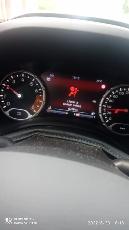

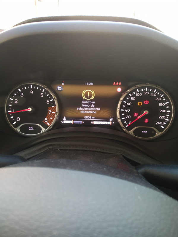

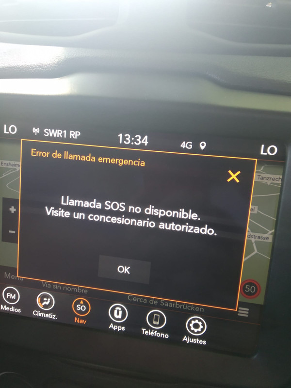

Tenemos un Renegado desde hace año y medio, recientemente han empezado a salir avisos y errores en las pantallas.
Lo hemos llevado al concesionario en dos ocasiones y no consiguen dar con la solución.
Hemos sacado varias fotos:
Además de estos avisos también da otro que dice que no esta puesto el cinturón, cuando en realidad si esta puesto.
En el taller decían que podía ser de la batería, la han cargado pero sigue todo igual.
Los mensajes igual que vienen se van.
También ha salido un aviso que decía algo así como batería de emergencia baja, no se que batería es esa.
¿Le ha pasado a alguien esto? ¿alguien sabe la solución?
Gracias

Buenas tardes, hoy salió el aviso y he hecho una foto, es esta:
Respecto al software ya lo actualizaron en el taller, es lo único que han hecho.
