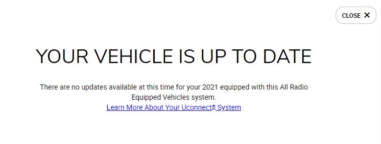

voy a la pagina de uconnect para ver si hay alguna actualizacion,
https://www.driveuconnect.com/support/s ... pdate.html
Aqui pones el Vin de el vehiculo y nada.

- Mensajes: 5002
Re: que no se encienda la raadio al arrancar, como?
Si que influye si, el resto de equipos inferiores no trae esa opcion
