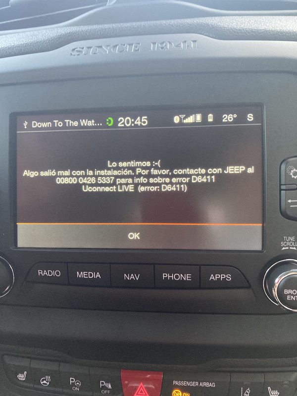

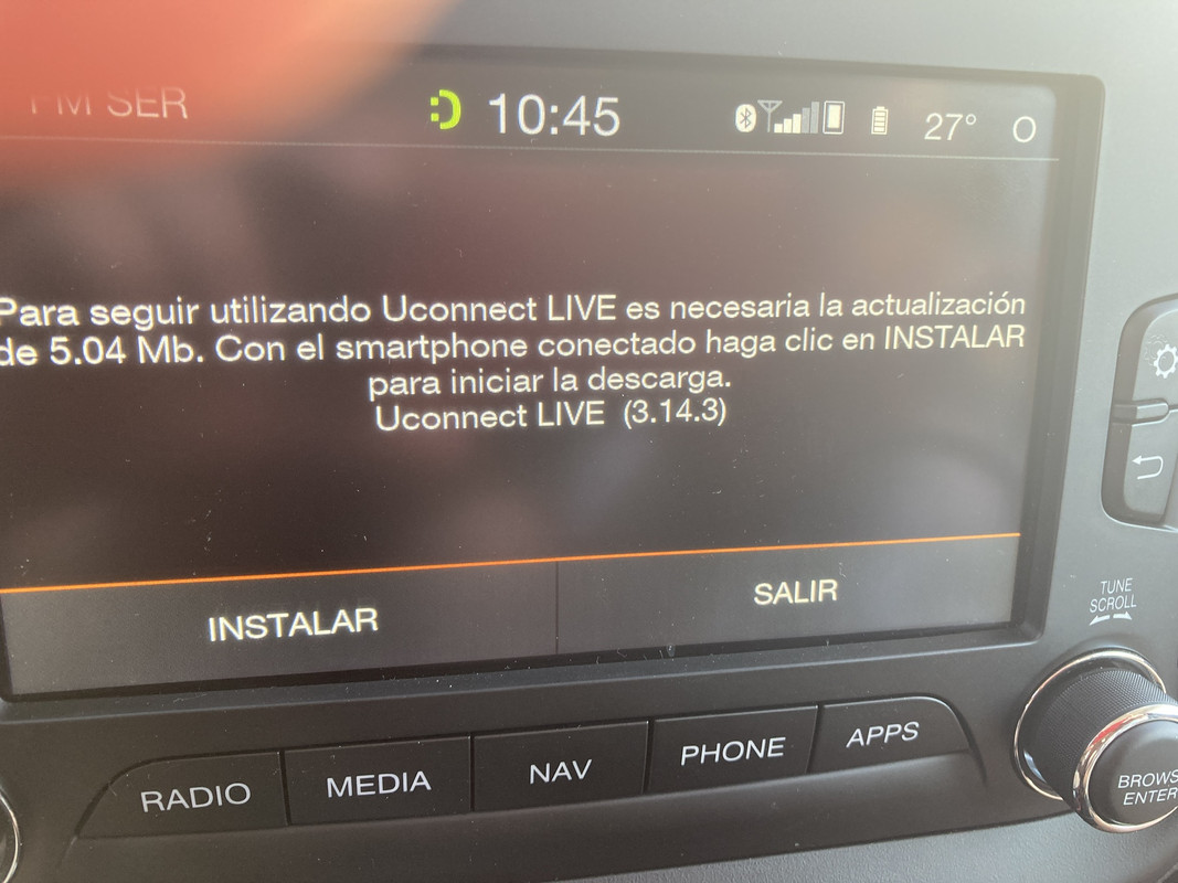

Buenos días. He entrado en in bucle con el uconnect que me pide actualización a la versión 3.14.3, le doy, y tras unos minutos me sale el error D6411. He probado con el coche parado con buena cobertura y con el cable usb conectado y nada. Acabo de leer en un foro italiano que uno lo solucionó emparejando un teléfono android (el mío es iphone), ¿puede ser?.

Para actualizar si tienes en el Iphone la App Uconnect Live y se conecta con el Uconnect 6.5" en principio ne debería haber problema.apareja42 escribió: ↑31 Jul 2021, 11:16Buenos días. He entrado en in bucle con el uconnect que me pide actualización a la versión 3.14.3, le doy, y tras unos minutos me sale el error D6411. He probado con el coche parado con buena cobertura y con el cable usb conectado y nada. Acabo de leer en un foro italiano que uno lo solucionó emparejando un teléfono android (el mío es iphone), ¿puede ser?.
Comprueba lus datos del tlf. que tengas buena cobertura, si vives en una casa y tienes un router cerca del teléfono prueba a conectarte con wifi al router, en las fotos que has puesto no salen los símbolos 4g o 3g, por lo que entiendo que no tienes datos.
A ver si puede ser eso.

Renegado Bumblebee escribió: ↑31 Jul 2021, 12:18Pues es verdad que no me aparece ningún icono aunque en el móvil esta LTE. Probare por ahí con otro móvil a ver.apareja42 escribió: ↑31 Jul 2021, 11:16Buenos días. He entrado en in bucle con el uconnect que me pide actualización a la versión 3.14.3, le doy, y tras unos minutos me sale el error D6411. He probado con el coche parado con buena cobertura y con el cable usb conectado y nada. Acabo de leer en un foro italiano que uno lo solucionó emparejando un teléfono android (el mío es iphone), ¿puede ser?.

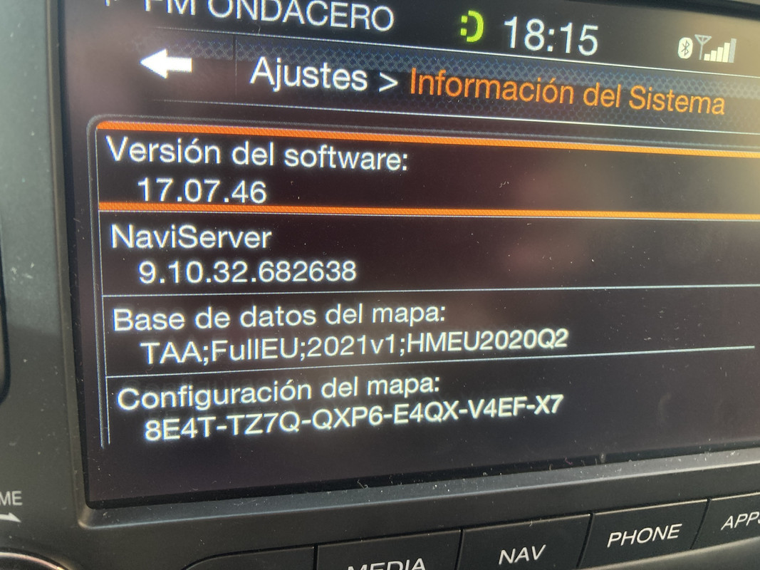

Renegado Bumblebee escribió: ↑24 Jul 2021, 18:53Bueno, pues mapas actualizados. He tenido que hacerlo por dos veces pero creo saber porqué.apareja42 escribió: ↑24 Jul 2021, 18:36Efectivamente, mejor con el motor en marcha, en el foro Italiano se quejaban que era algo más de una hora y por encima muchos tenían que repetir el procedimiento por algún fallo.Renegado Bumblebee escribió: ↑23 Jul 2021, 12:35
Buenas compañero,
Yo en tu caso no actualizaría el software del sistema y si sigues el tutorial del primer post de este hilo podrás actualizar los mapas gratis.
Antes de hacer nada asegúrate de tener todo lo que hace falta descargado y ya nos contarás. Como actualices el software del uconnect a la versión 18.xxx... olvídate por el momento de poder actualizar mapas gratis, si lo que quieres es actualizar todo tendrás que pasar por caja (200€ en Jeep) y te lo actualizan todo.
El sistema también lo puedes actualizar tú a la versión 18.xx..... desde el mismo Uconnect conectándolo a internet, pero recuerda que no podrás actualizar los mapas gratis.
Por favor, sería interesante si puedes subir alguna foto del procedimiento, nos comentes tu experiencia, problemas ...![]()
Proceso del backup sin problemas, tal cual el tutorial.
La actualización en si, sobre 1 hora; hay que estar pendiente porque cuando se apaga el pendrive por pirmera vez, despues de tantos minutos, crees que ha acabado y extraes, pero ahí es cuando no me ha funcionado. En la segunda vez, he esperado unos segundos y…..vuelve a parpadear. Tarda muy poco y ya se apaga. Extraes y apagas. De primera no carga los planos. Al rato enciendes y todo ok
