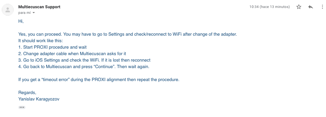

Precisamente he escrito a los chicos de MES y adjunto captura del correo.
Le pregunté que qué ocurriría si durante un proxi con el MES en iOS (iPhone) nos pide un cable teniendo un OBDLINKwifi? todos sabemos que el wifi deja de funcionar una vez quitas el OBD del coche porque no está alimentado, pues me dicen que no me preocupe.
Me han contestado lo siguiente.
Si, puedes seguir con el Proxi . Lo mismo tendrás que ir a ajustes y conectar de nuevo a la red wifi del OBDLinK después de cambiar el adaptador.
Debería realizarse tal que así.
1. Iniciar el proxi y esperar
2. Cambiar el adaptador del cable cuando MES lo pida.
3. Ir a ajustes de iPhone y chequear si está conectado. En caso de no estarlo, reconectar al wifi del OBD.
4. Volver a la aplicación y darle a continuar. Luego, esperar.
Yo me quedo más tranquilo y tiene todo su sentido, el MES cuando te pide cable SE PARA, es decir, el programa no está haciendo nada y no continuará hasta que pongas el cable les des a continuar y LO PUEDA LEER. Tiene todo el sentido del mundo.
Aquí tenéis la captura del correo en cuestión.
Espero que os sea de ayuda! :yum:

31 Ene 2020, 10:52
Gracias @Renegado Bumblebee por el aporte!
Un apunte de un inepto total en MES...y cagao... :relieved:
...esta claro que cuando pide el cable, el MES se queda quieto parao y puedes desconectar, conectar y reanudar, no hay problema...perfecto, maravilloso... :+1: :relaxed:
...peroooooo....si después, cuando ya está reconfigurando, pierdes la conexión...mm :scream: mm...yo diría que la joistes...pu-ta-da...lo mismo con wifi, que con bluetooth... :worried: :( :sob: :sob:
...creo que de ahí es cuando viene la recomendación de usarlo por cable...y esto te puede ocurrir más con bluetooth, pero perfectamente también con wifi... :relieved:
...si te pasa borrando errores o consultando...pues eso, que le den, conectas y si no lo ha borrado, le vuelves a dar, no problem, pero con el alineamiento...yo recomendaría cable si o si...
...o al menos yo lo veo así... ;)
Fdo.: Un inepto cagao... :') :') :') :')
