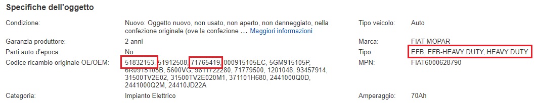

Yo he dado muchas vueltas con este tema y no hay forma de aclararlo y mas con la batería que teóricamente llevo 12V 72Ah 570A, como bien dice @Eugene The Jeep, ni en la página oficial de Mopar, que por cierto me reservo mi opinión, porque no solo en lo que se refiere a la batería, en general con todos los repuesto, alcanza niveles de vergonzoso en sus especificaciones, en fin, a lo que iba, buscando por numero OEM, PN, SKU...que siguen el mismo nivel de vergüenza, al final siempre acabo en otro de esos maravillosos número, que parece ser compatible, otro vergonzoso porque puede ser de cualquier medida, pero bueno, la que mas me aparece es ésta Mopar que es EFB según pone, que tampoco es que me lo acabe de creer del todo...
Aquí el link... https://www.ebay.it/itm/153034472054
Si nos vamos al LT ,la única referencia que encontramos es que utilizan un tester/cargador que parece que es para AGM: Midtronics (special tool #GR8-1220KIT-CHRY, AGM Battery Tester/Charger Station), no hay mas referencia, a parte de las distintas medidas según motorización, ni referencia al Start/Stop en conjunción con la batería, total como es tan maravilloso que no lo vamos a utilizar, pues eso...
Tras mucho leer, estoy de acuerdo con lo de que AGM parce que es mejor que EFB, tampoco lo aseguro, no hay
, y en cuanto al tema de la carga, no hay referencia al posible sistema, voltaje o curva que se utiliza en cada caso...
Resumiendo, vaya atajo de carbones que tenemos en este mundo, tanto cuesta poner las cosas tal y como son...
...en fin, ando algo mosca con este tema...no sé si se nota...
