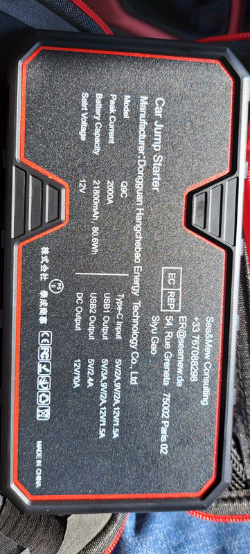

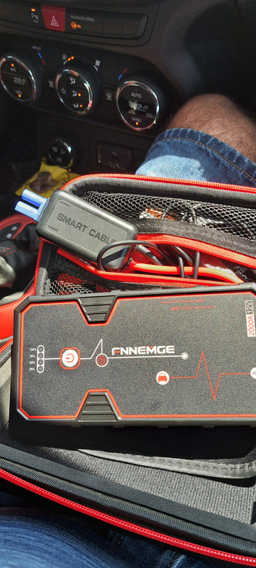

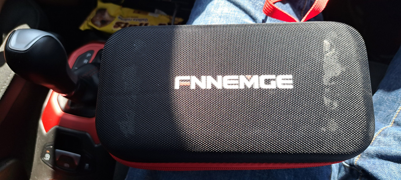

Hola Jeep@s, hoy regresamos de 2 semanas de vacaciones y la bateria nos empezado a fallar, lo hemos tenido que arrancar con una bateria de emergencia 3 o 4 veces. Os adjunto fotos de la bateria de emergencia que va perfecta, arranca en el acto y con potencia suficiente. Esta semana intentaré recargar la bateria del Rene en casa con el cargador/mantenimiento, aunque ya tiene mas de 3años.... si me tica cambio creo que la Varta E39 es la mejor opcion segun leido en el foro para nuestro Rene TH? SsludosImagen

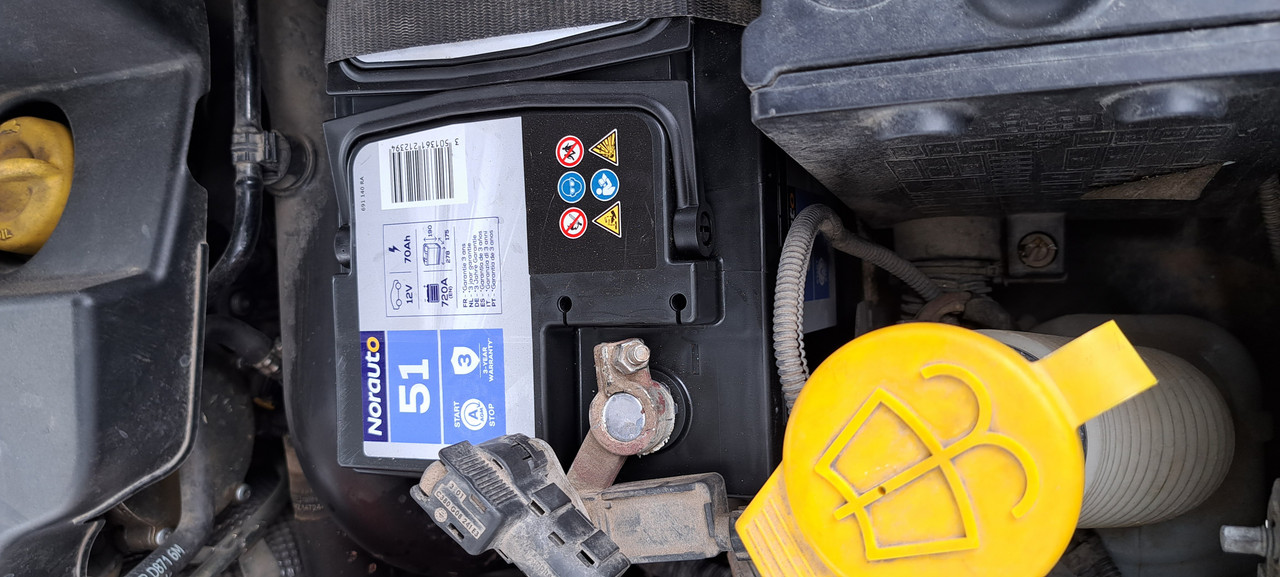

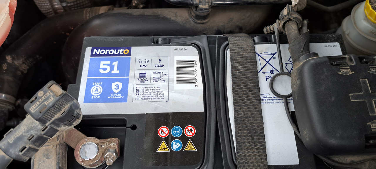

Finalmente he optado por probar la de Norauto, ya es algo mejor en capacidad que la original de Jeep. Me promeren 3 años de garantia, me he puesto hasta un aviso en outlook en 3 años :D
Le haré al menos una carga de mantenimiento al año a ver si me dura al menos los 3 años sin sustos... :blush:

Si quieres un consejo dale a esos terminales de los cables con grasa dielectrica que se ven ya picados por la corrosion y asi no te ira a mas, ademas de proteger la buena conexion con los bornes de la bateria.
