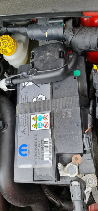

Pues otro más que ha cambiado este mes batería, ha aguantado 6 añitos la original.
Tras salir varios fallos en el cuadro enchufo diagnosis y da varios errores relacionados a la intensidad corriente, falta de comunicación y retraso con las diferentes ECU.
Sorpresa al ver la batería que había perdido algo de líquido, rezumaba por los tapones cerca del polo -, adjunto imagen*.
He puesto la Varta E39 AGM 126€, encaja perfecta y en principio va muy bien, a ver si dura más que la original.
