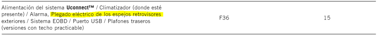

Es cierto @Sergio Marina, no viene especificado como tal el fusible en concreto pero yo empezaría por el F-36, que es el encargado del plegar los retrovisores y normalmente suele ir todo el cableado al mismo conector de la botonera.

Quique sabes que debe ser otro el fusible porque los espejos pliegan pero no regulan

Tienes razón, además de ese mismo fusible cuelgan otras muchas cosas que a ti sí que te funcionan.

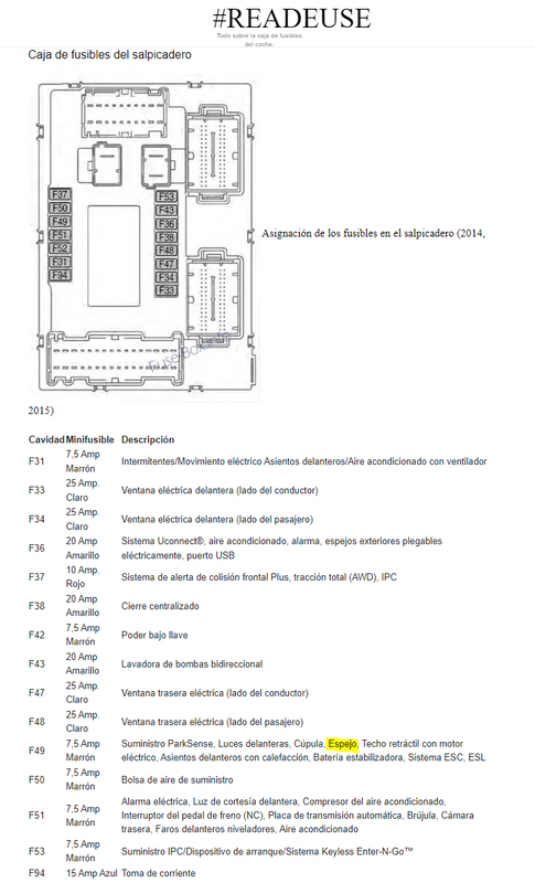

Por otro lado, no sé si @Sergio Marina consiguió saber o no, que fusible era el que le correspondía. Yo he podido encontrar esto de fuentes abiertas, aunque no sé si será lo que buscas o incluso si será válido para tu versión.
En el fusible F49 aparece «Espejo». No sé si se referirá al interior o a los exteriores. Espero que te sirva,
Suerte.
