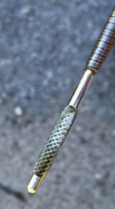

por Renegado Jim
Que raro, deberia ser como esta, con el minimo en la parte baja de la zona ranurada y el maximo en la parte alta

Según en el dibujo está la medición casi en medio...de la varilla, y no en la punta.
Algo tendré que decir en en mi defensa jajajajaj

El dibujo está bien, el tema es que no está proporcionado a la realidad de la varilla, ya que en la varilla se ve más zona punteada. El caso es que el mínimo sería cuando solo está impregnada de aceite la punta lisa, justo cuando empieza la zona punteada, y el máximo en la parte donde acabaría el trozo plano punteado, y empieza de nuevo la zona lisa. Lógicamente la zona intermedia sería justamente el nivel medio.
Para que te hagas una idea, he procesado la imagen que ha puesto nuestro Teniente Coronel
@Renegado Jim , y el punto rojo coincide con el minimo, el punto amarillo con el máximo, y aunque en la foto la varilla parece estar limpia, en la zona punteada donde está el punto verde y linea, sería la medición, en este caso parece estar a mitad. Pero que con la varilla recién sacada, se puede apreciar la zona donde está impregnada de aceite.
