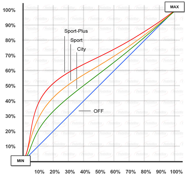

Así es compañeros, el pedalbox es un artilugio sencillo, pero realmente eficaz, que no varía ninguno de los parámetros del mapa motor, y tan solo elimina el retardo o lang de los sistemas de aceleración modernos, generando distintas curvas ya pre-programadas. Tras leer todo lo que he encontrado sobre pedalbox, y bajo mi experiencia personal, ya que por un momento pude comprobar que el pedalbox que instalé en mi renegade, también servía para el panda de la jefa, ya que los conectores del acelerador de este, son idénticos a los de nuestra querida montura, lo que me dio que pensar que este tiene un programa con tres curvas programables city, sport y sport pus, con 6 niveles más, 3 + y 3- para afinar más la respuesta a nuestros gustos personales. A parte de poder dejar el pedalbox sin efecto, en el modo Off, quedando el coche con la respuesta de serie. Ya se ha hablado largo y tendido sobre esto, y en definitiva, los coches salen de fabrica con una respuesta un tanto anodina, y standard para todo tipo de usuario y mercados, pero que sin duda alguna, estos sistemas, adaptan la respuesta del acelerador a nuestros gustos personales y modos de conducción sin arriesgar nada la mecánica. Para mi un gran invento que una vez probado, ya no sabría estar sin el.
En una de las fotos, podréis ver la curva a la que me refiero, y sin ofrecer más potencia ni caballos que los que pueda tener el coche, si que estos se notan antes, o según la configuración, dispondrás de los mismos en menos tiempo, vamos que el coche se vuelve mucho más ágil, rápido en aceleraciones, y sobre todo eficaz en muchos momentos de la conducción, dando la sensación de tener mayor potencia, pero la realidad es que esta la tienes mucho antes, al variar la curva.
Con todo esto, es cierto que le comenté al amigo @SpikeJeep, que seguramente su pedalbox, también le valdría a su nuevo TH, ya que solo tendría que comprobar que el conector fuese el mismo, pues creo que este es el motivo por el que piden la marca y modelo del coche, y en cuanto al tipo de motor, ya que en algunos coches, puede que varíe o cambie la conexión, ya que la propia electrónica y software del pedalbox creo que es el mismo, pues no creo que se diseñen tantos como posibilidades de marcas y modelos nos ofrecen el propio mercado, ya que sencillamente, sería una locura, e inviable desde el punto de vista empresarial o económico.
Otro aspecto al que se refiere el amigo Luis, es el hecho de que cada unidad tiene un recorrido de pedal, y que no todas son exactamente iguales o al menos idénticas entre sí, para lo cual el pedalbox. dispone de una función de aproximación, o digamos de ajuste más fino del control del pedalbox con nuestro propio pedal, y es a lo que pedalbox llama perfectune.
Una vez hecha esta programación, el pedalbox actua mucho más fino a los requerimientos que hagamos del pedal. Indudablemente, que las diferentes mecanicas y cambios, condicionan una diferente respuesta, que podremos ajustar con los 18 niveles de ajustes.
