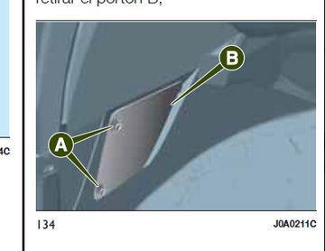

por cierto, alguien sabe como se llaman o que medidas y/o referencia tienen los tornillos de fijación que son de plástico (A), concretamente los que se encuentran en el paso de rueda (B) y que hay que quitar para acceder a las DRL y los intermitentes delanteros
Me he dado una vuelta por el libro taller y aunque he visto la placa de la foto, no hay referencia a los tornillos que mencionas...
...tocará pasar por la ventanilla de recambios del concesionario...

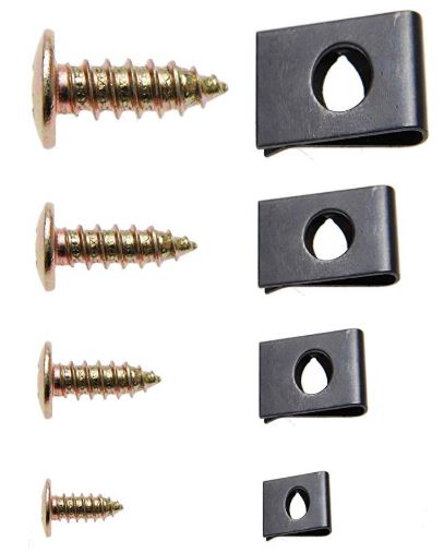

...si se te ha roto, igual puedes usar algo de esto, que dada la placa que sujeta, podría valer...
...son grapas de las de toda la vida, incluso puedes fabricarlas con un poco de chapa, y ya pones tornillos de rosca chapa...

Yo los he sustituido por unos metálicos. Vas a la ferretería con uno de plástico y le pides que te de unos parecidos, aunque el paso de rosca no será el mismo, pero vale pues detrás tenemos un taco.
Habiendo taco, tornillo directo y solucionado...creía que iba cogido lamina contra lamina de plástico por eso decía lo de las grapas, pero habiendo taco, algo metálico parecido vale, si es autorroscante y la rosca no es igual, un pelín mas gordo para que haga nueva rosca cuando lo metas, para que no quede suelto, y solucionado...eso sí, ferretería como dice @Eugene The Jeep, tornillos chinescos, con los de las ruedas sobra... ;) :relaxed:
