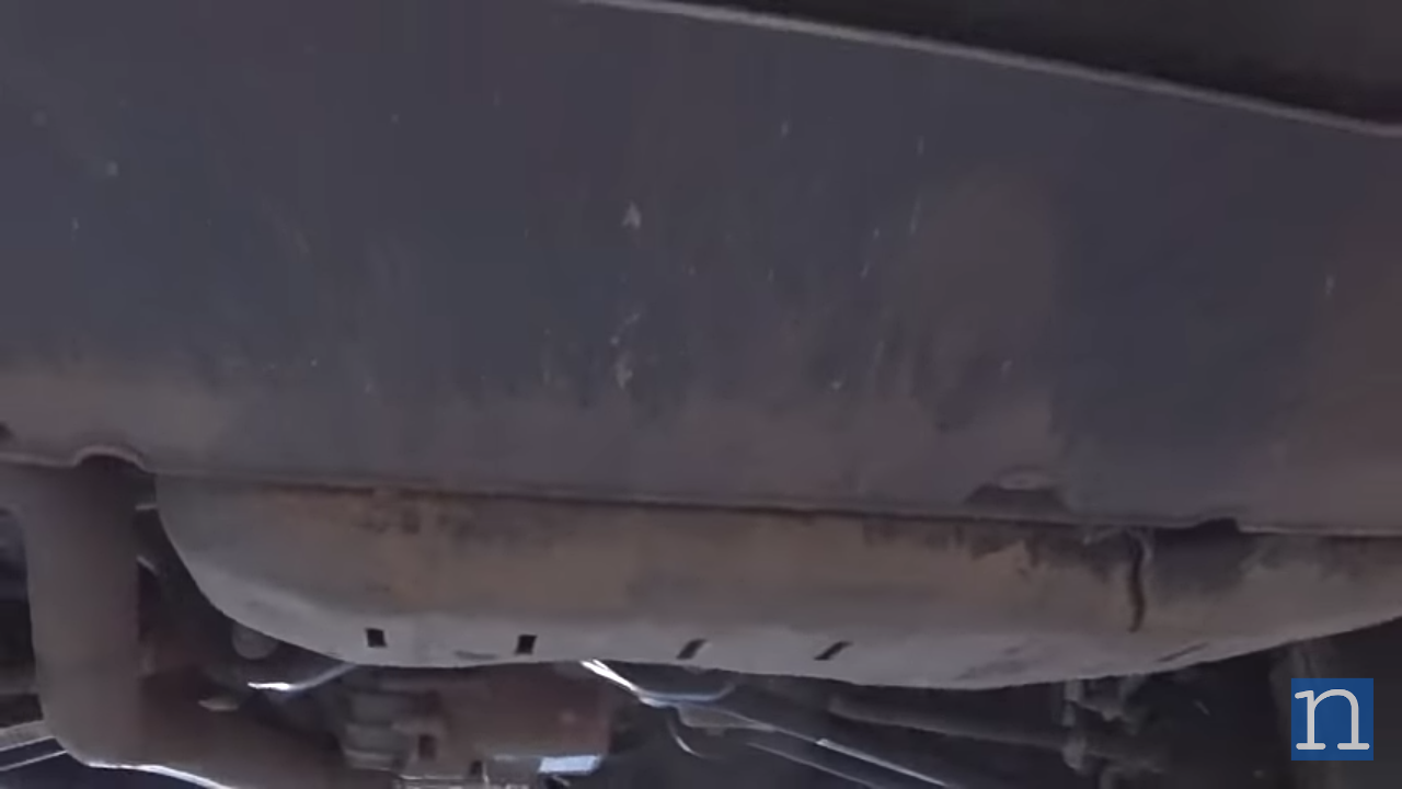

Bueno compañer@s voy a abrir este tema para debatir sobre todo lo relacionado a proteger el chasis de nuestro chiquitin.
Principalmente hay tres partes fundamentales a proteger en nuestro modelo, como son el carter del motor, y en los modelos 4x4 el rodamiento central que une la transmision delantera con la trasera, y el diferencial trasero. Parece que en los TH MY19 se ha incorporado una plancha extra para cubrir el silencioso trasero, asi que si algun compañero tiene uno, se agradeceria unas fotillos
Los modelos TH vienen de serie con planchas para el carter y en el rodamiento central de la transmision, como se puede ver en la siguiente imagen:
Plancha protectora del carter (color negro)

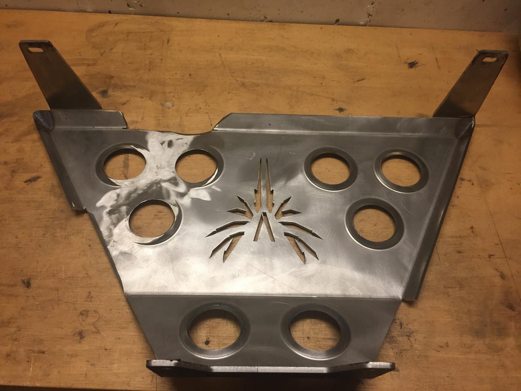

Continuacion:
En mi caso, encontre la proteccion que mas me gustaba por robustez y diseño en una web americana dedicada al Renegade
https://valkyrieoffroad.com/shop/rear-diff-skid/
Al recibirla se puede comprobar la calidad de fabricacion:
Antes de nada queria comprobar lo bien que se ajustaba al TH diesel, ya que el fabricante me habia advertido que los modelos diesel tienen un escape ligeramente mayor que los modelos de gasolina, y es posible que hubiera que hacer alguna modificacion... y asi fue! :!: He de decir que la modificacion se realiza con una radial y un disco de desbaste. Como se puede ver en la foto se aprecia donde hay que hacer los rebajes (basicamente es la trayectoria del escape)

Un transformer en toda regla !
