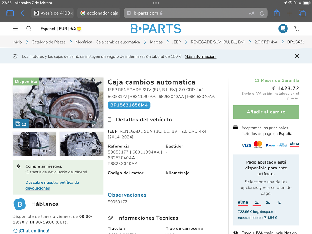

Flipo con el IVA y con el precio de la pieza, seria posible buscar en los desguaces? Alguno habra accidentado
Yo vi esta, si sirve alivia un poco

Pues efectivamente camarada el precio de sustitucion de la caja automatica por una nueva ronda eso en el servicio oficial.
Otra alternativa es conseguir una de desguace como te ha comentado @Angel K , pero el servicio oficial no te hara esa reparacion ya que no te podran ofrecer garantia. No tienes un taller por tu zona que sea especialista en cambios automaticos?
