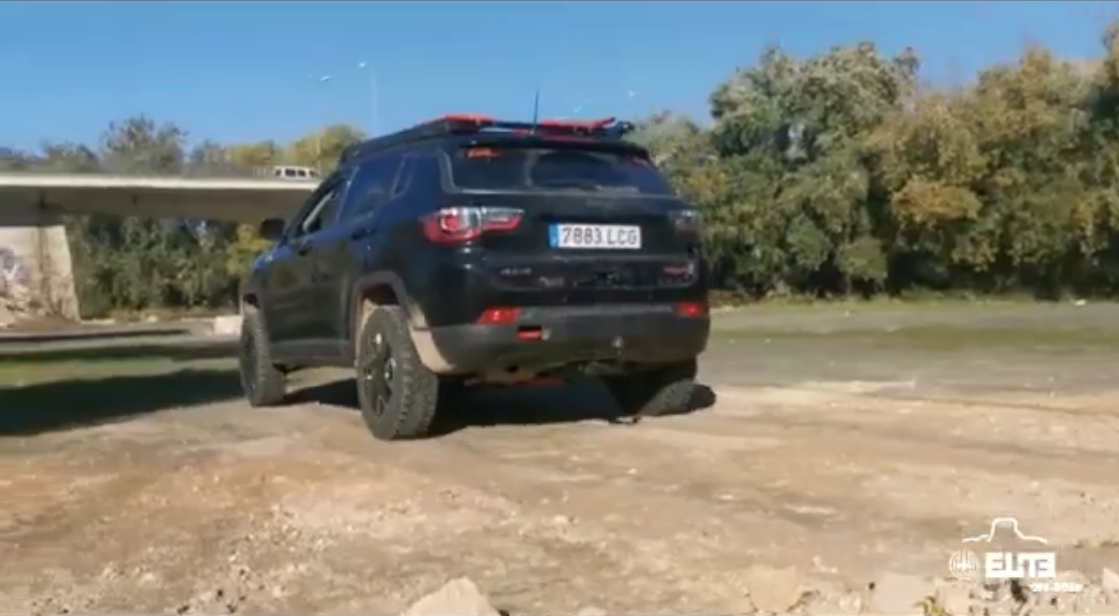

Pero el Top de suspensión para elevar sin duda son los amortiguadores Élite compatibles con Renegade y Compass que ganas altura y recorrido, además de capacidad para poder meter más rueda. Te mando fotos para que veas cómo quedan los Elite en nuestros coches, el Renegade Trailhawk es el mío y el Compass de un compañero de Madrid.
