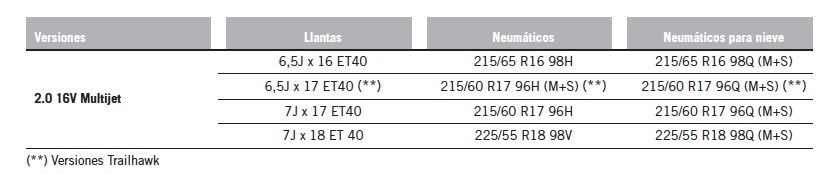

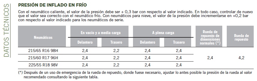

Se crea este hilo para hablar de cualquier duda, consulta o consejo que tengamos a la hora de cambiar los neumaticos o las llantas de nuestro vehiculo.
A modo de resumen, dejo aqui estas tablas con las medidas y presiones que trae el manual de nuestro coche como referencia:
