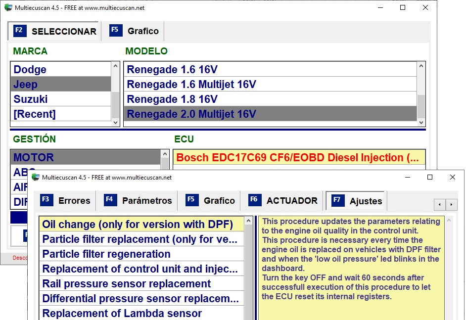

...añadiría que si se dispone de dispositivo OBD y Multiecuscan, también lo podemos hacer por ahí...
...en especial si llevamos DPF...
