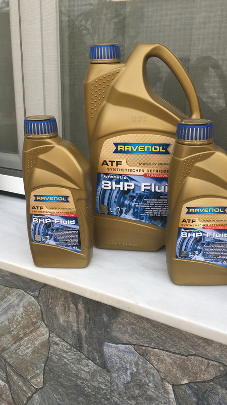

Efectivamente compañero, tal como sospechas de los que dicen que no hay que cambiar el aceite, no les hagas ni caso, no es que sea necesario es muy muy necesario, y además cada 60.000 km según el libro de mantenimiento, así que ya sabes.
Respecto al aceite puedes utilizar ese Mopar que es el oficial aunque aquí en Europa algunos compis utilizamos el Ravenol, fe fabricación alemana cuya calidad es superior Imagen
