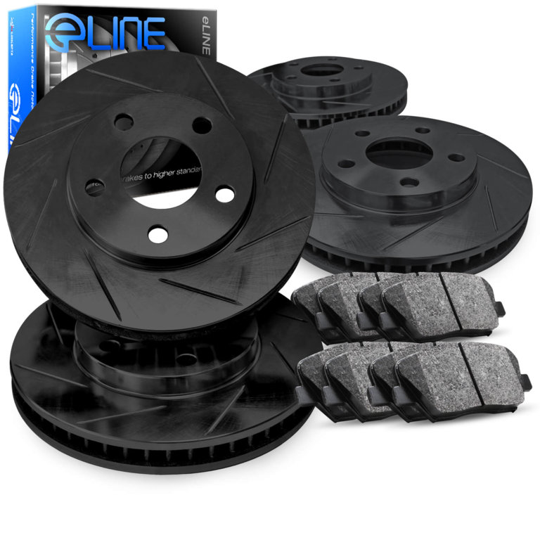

Aunque la Reme frena de manera potente, parece que la calidad del conjunto pastillas / discos deja un poco que desear. A los 12.000 kms los frenos me empezaron a chillar justo cuando vas a deterner el coche o vas andando a muy baja velocidad. Cuando fui a la revision de los 20.000kms les comente lo del "chillido" y me engrasaron las pastillas (la chapa que va en contacto con el piston y las "orejas" de las pastillas), pero a los 25.000kms ha vuelto el ruidito, asi que mucho me temo que el problema viene de la calidad de los discos tambien (parece que es un problema generalizado, y en diversos foros se quejan de ello).
Estaria bien usar este post para ver las opciones que tenemos de cara al futuro. Yo de momento he encontrado estas alternativas en el mercado auxiliar que mejoran el rendimiento de los frenos de serie:
POWERSTOP
R1 Concepts
EBC Brakes
Brembo Xtra Line

Nunca he tenido problemas ni con EBC ni Brembo. Monta pastillas Brembo si la diferencia de precio no es mucha.
El problema de cambiar pastillas y no el disco, es que el disco ya tiene hecho "surco", y los primeros 1.000-1.500 kms se pierde mucha eficacia en la frenada hasta que ese "surco" que tengan los discos se traspase a la pastilla para que ambos queden perfectamente asentados.
Si los discos no estan muy machacados, se puede cambiar solo las pastillas por unas mejores y notar el incremento de eficacia, pero dependiendo del desgaste del disco y los kilometros, puede ser recomendable cambiar discos (al menos los delanteros) y pastillas a la vez para alcanzar pleno rendimiento en la frenada.
