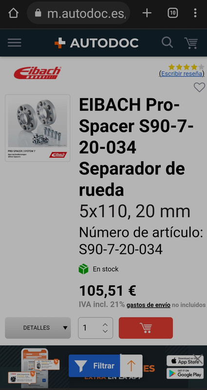

@Quique M yo no soy de Jaén, pero vecino de Granada y amigo de estos dos elementos 😂, mi consejo es que te pilles los separadores Eibach de doble anclaje a través de Autoc.com y que en cualquier taller de confianza donde te monten los neumáticos habitualmente te los instalen, eso en el caso de que tú no puedas hacerlo ya que es muy fácil si tienes los medios necesarios.
Te paso en enlace….
https://m.autodoc.es/eibach/1932138

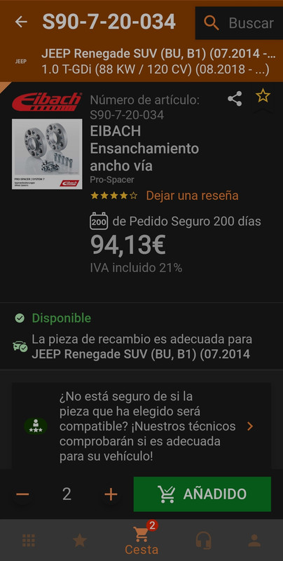

- La observación es que a raiz del enlace que muy amablemente me pasó @SpikeJeep , he visto que el mismo artículo varía de precio entre 10-15 € dependiendo de si lo compras en la web o en la aplicación.
