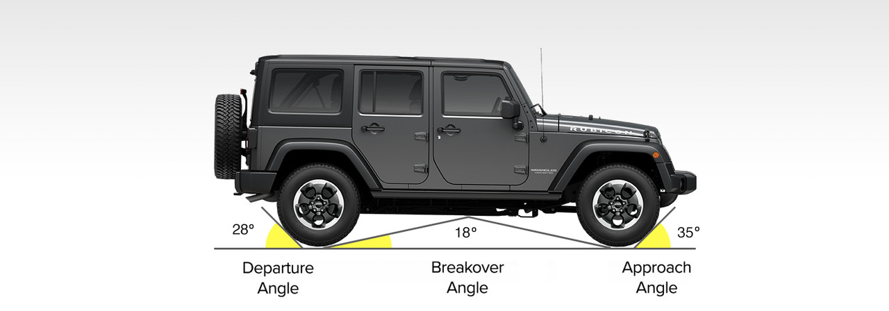

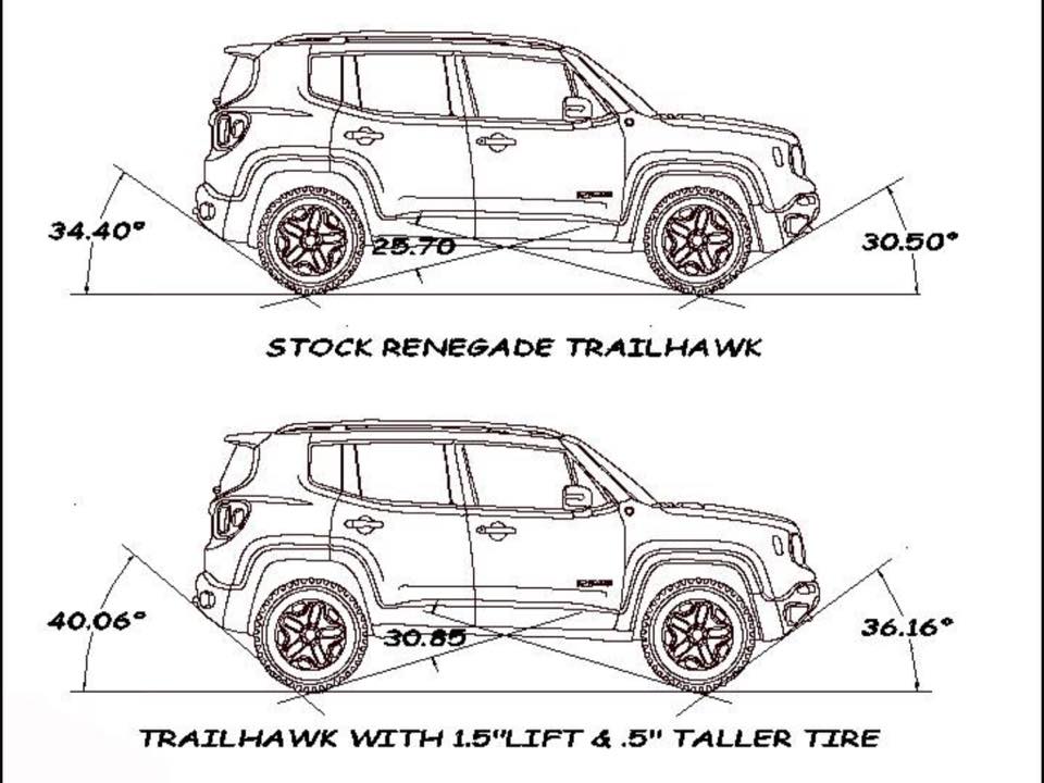

He encontrado este croquis por un grupo yankee y me ha parecido simplemente acojonante ':) ':) ':) ':)
Con un lift kit de 1,5" y una rueda de media pulgada mas (225 /75 R16 por ejemplo), fijaros que estariamos mejorandos los angulos respecto a un Wrangler :beers: :warning: :grinning: :smirk: :kissing_smiling_eyes: :-O :scream:
Putas makinitas tenemos eh!! :muscle: :astonished: :grin: :') 8)
