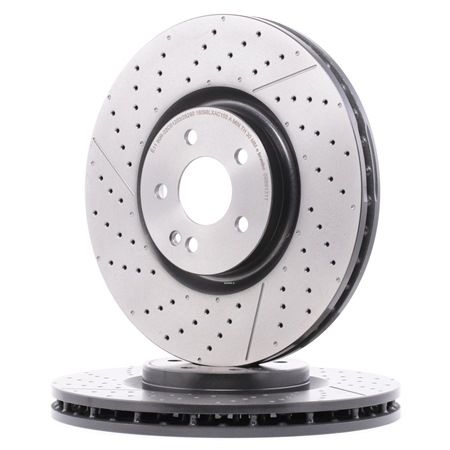

Yo, tampoco estoy descontento de la frenada de lo que llevo de serie, y no busco algo mas potente y bueno, que también, lo mio pasa por buscar algo bueno para offroad y ya puesto, que sea bueno para todo...
...algo bueno para offroad son los discos perforados y rayados, que a parte de impedir roturas por sobrecalentamiento, esas perforaciones y rayas hacen que mejore la frenada con los frenos mojados, al romper la película que se forma entre el disco y la pastilla al estar mojados...
...algo parecido a esto...
BREMBO COATED DISC LINE Disco de freno Ranurado/perforado, Ventilación interna, revestido, altamente carbonizado, con tornillos
Imaginar que pasáis una zona de barro, o hacéis un vadeo y a continuación viene una bajada pronunciada...
...pues eso...quiero la mejor respuesta...independientemente de que haya dado unas frenadas para secarlos...;) :relaxed:
