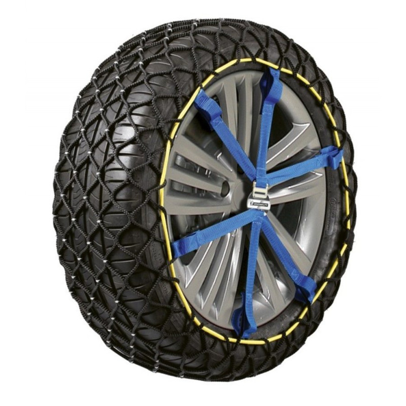

Yo no obstante, siempre recomiendo cadenas para casos con hielo o nieve compacta, y en concreto las michelin easy grip, las evo 13, que son mixtas. Si puedes mira este enlace:
