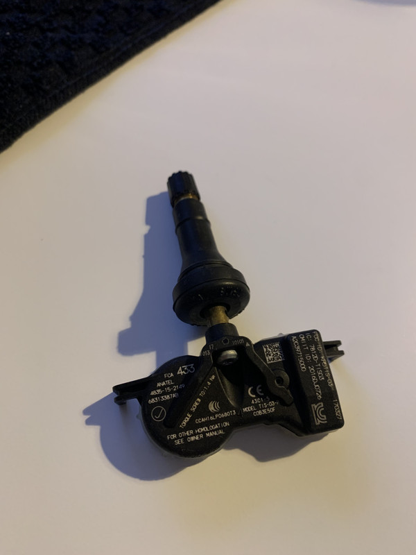

Pues como tenia un cupón de AliExpress y ademas el chino del link que puso el amigo @Eugene The Jeep los tenia de oferta, me anime a pedir los 4 a un precio que tendria solo 1 en el servicio oficial.
Mi sorpresa al recibirlos es que ademas de venir con su valvula montada, tienen la numeración FCA original! Para flipar…
Gracias de nuevo Teniente Coronel por este peazo descubrimiento… ya le he escrito al chino a ver si tiene los sensores originales del Wrangler porque como sea asi ya le estoy pidiendo 5 para cuando cambie las llantas

Mensaje por JeeperHam » 07 Oct 2021, 20:13
Ya tengo los miosssss! Imagen
