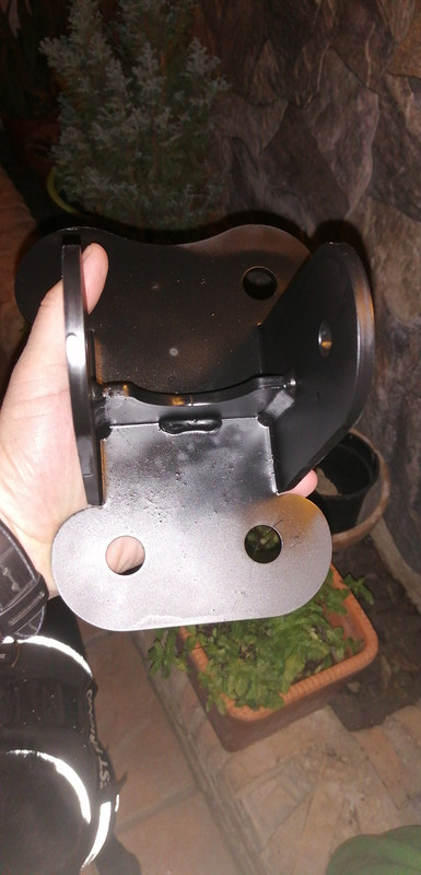

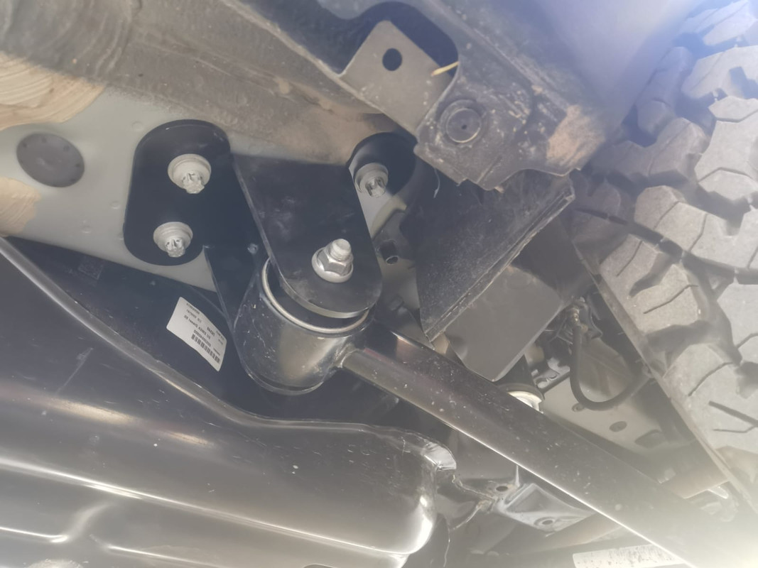

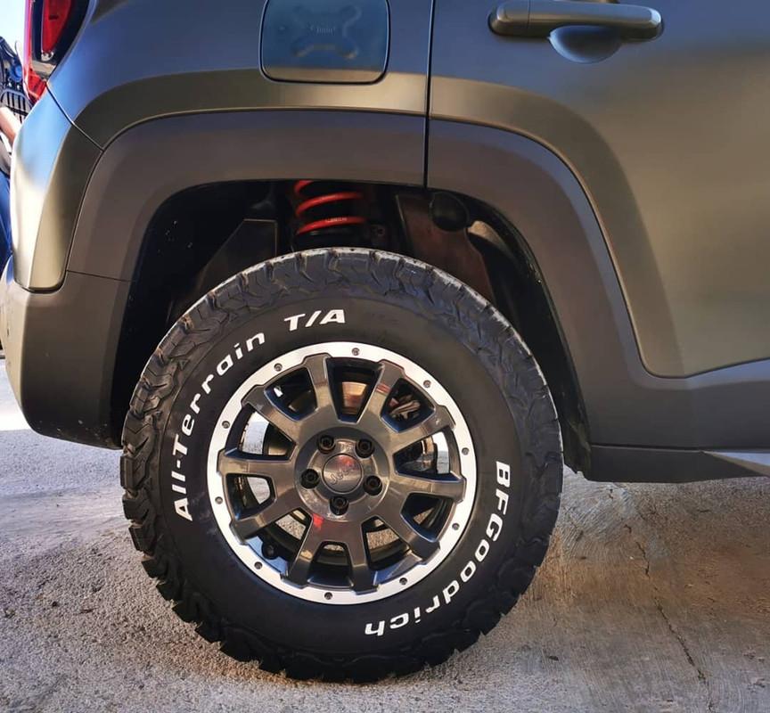

Ahora volviendo al tema y para mejorar la elevación de nuestros Renacuajos que a todos nos gusta y que en mi caso ha supuesto una ganancia de 5 cm totales, comentaros que he instalado unos nuevos soportes para los brazos de la suspensión trasera que corrige el centraje del neumático y de la amortiguacion dentro del paso de rueda, ya que al elevar el coche los brazos traseros de la suspensión tiran hacia adelante y se pierde ese equilibrio dejando poco espacio en una de las partes del paso de rueda.
Tened en cuenta que dependiendo de la elevación la corrección será diferente y la pieza siempre tiene que ir acorde a los cm que se suben.
Élite ha diseñado estas piezas y las hacen a medida dependiendo como digo de lo que se eleve el vehículo, por eso el Kit de amortiguadores de Elite ya viene con estos soportes hechos a medida para los cm que elevan el vehículo.. Pero como se suele decir una imagen vale más que mil palabras así que ahí van unas fotos....
Posición Rueda antes de instalar el soporte
Posición rueda después de instalar soporte
Soporte

Eres un fenomeno amigo @SpikeJeep , como siempre pensando en mejorar tu montura y dotarla de lo mejor del mercado, y como siempre dicho y hecho, en ti no existe un mañana, lo que piensas, lo haces sin más vueltas de hoja, para qué, si finalmente lo vas hacer igual. ja.ja.ja ..... De verdad que te ha quedado de lujo, ahora si que esta perfecto. Enhorabuena, y que lo disfrutemos juntos, más pronto que tarde. Un abrazo.
- Mensajes: 5030
Muy buen aporte mi Capitan,
se ve que con el nuevo anclaje esa suspension trabaja mas fina todavia si cabe; ya que no es solo por estetica, sino mucho mas importante porque la rueda "suba y baje" mientras trabaja la suspension lo mas verticalmente posible.

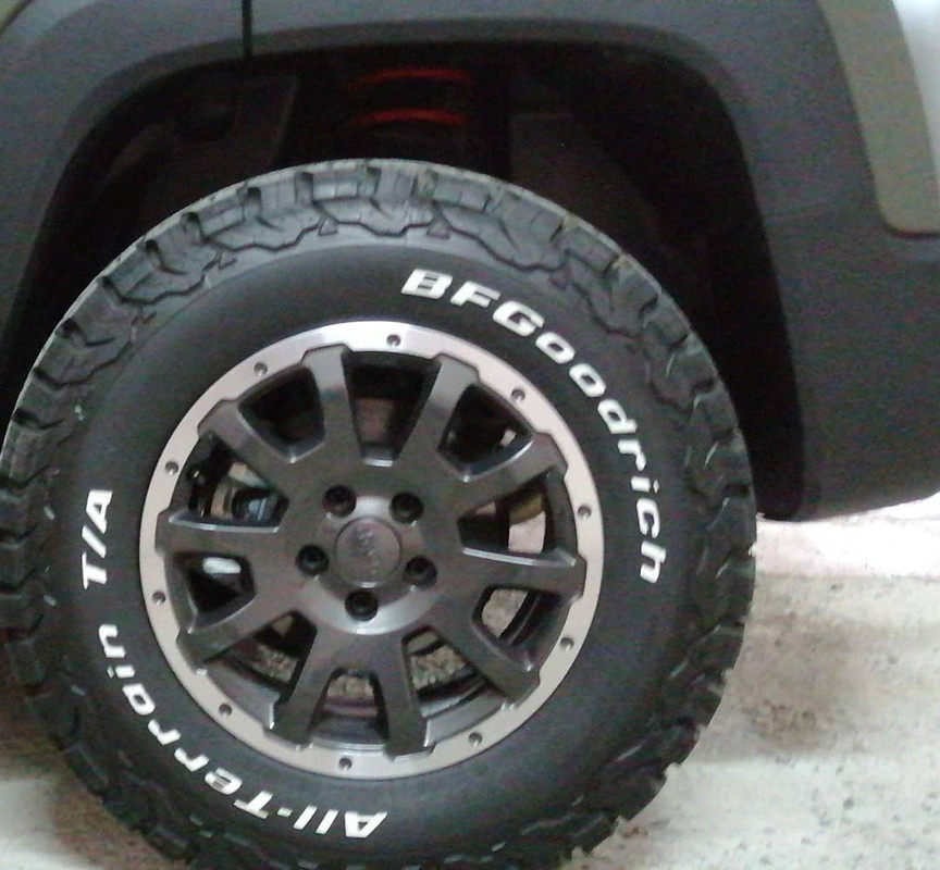

Bueno amigos @Eugene The Jeep @Renegado Jim @Hunterxxv @Kekov12 @Kite @Miguel @Renegado Bumblebee pues ampliando este tema os dejo una foto de un Trailhawk de serie comparado con un Trailhawk montando suspensión Élite con ruedas BF GOODRICH 225/70/16.. Juzgad vosotros mismos...
Ya mismo veremos más de uno por el foro así
ahí lo dejo
- Mensajes: 5030
Impresionante amigo @SpikeJeep
con las dimensiones del Renacuajo, el sistema de traccion del TH , si le sumamos las BF y esa suspension elevada de Elite, vas a tener una autentica cabra montesa
Tengo curiosidad por ver como quedan las homocineticas con esos amortiguadores mas largos asi que ya pondras mas fotos mi Capitan

Que barbaridad compañero @SpikeJeep , si impresiona en foto, no me quiero imaginar en vivo... Sin duda que como bien dicen los compañeros tu us army con esos amortiguadores no va a tener rival, aunque sin ellos tampoco jajjaja
