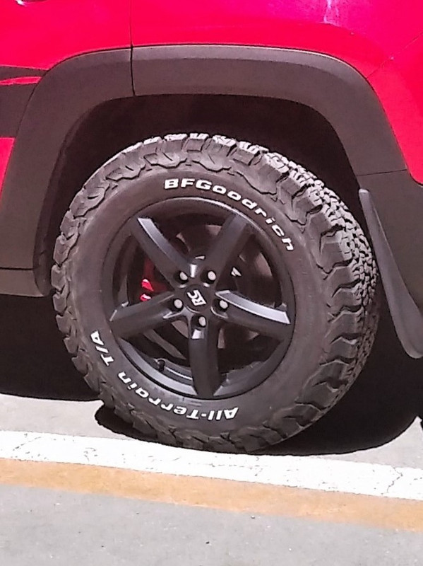

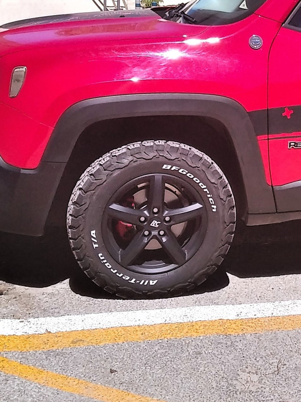

Para que te hagas una idea, @Hunterxxv , mira como queda en mi Eugene una 215/70/16, y con los eibach y este neumatico, la altura al suelo está en 21 cm, justo como el TH, aunque mi coche es un simple 4x2.

Querido compañero @Hunterxxv, yo llevo precisamente las BF en la medida 215/70/16, montadas en unas llantas design rc 24 negro mate, ya que este neumatico era del amigo @SpikeJeep , y lo cambió por las medida que lleva actualmente, y estoy encantado, ya que queda la rueda centrada perfectamente en el paso de rueda, claro que yo llevo los eibach y no sube tanto.
No obstante te diré que esas 225/65/17 que llevas, tienen un diámetro total neumático +llanta de 724 mm, siendo bastante menor, que la configuración de @SpikeJeep 225/75/16, con 744 mm, y más concretamente una diferencia de 20 mm en el diámetro, por lo que tendrás justo 1 cm más de espacio tanto delante como detrás en el paso de rueda, así como 1 cm menos de altura y 1 cm más de espacio en la parte superior del paso de rueda. Con esto no creo que tengas problemas, de hecho Luis, tampoco lo tiene en realidad, solamente, que ha tenido que hacer un brico para agrandar los pasos de rueda un pelín y quepa esa cacho de rueda. El problema podría llegar cuando el neumático se embozase de barro o alguna piedra se quedase encajada en los tacos del neumático, ya que este en su caso va muy ajustado, y no tiene prácticamente margen en la parte delantera del neumático trasero, de ahí que se intente centrar dicho neumático, y repartir los centímetros disponibles entre la parte delantera y trasera.
Así que tranquilo que no tendrás problemas.

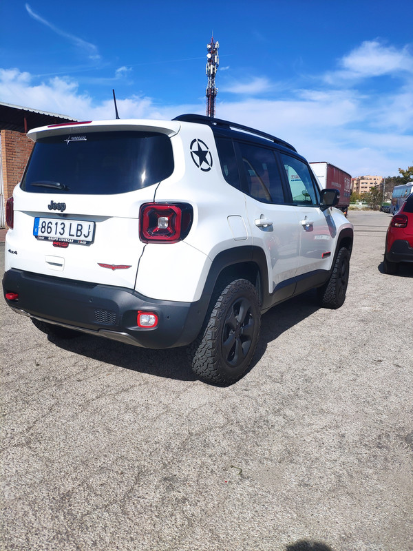

Bueno compañeros pues al fin me han instalado los muelles y separadores. He de decir que como bien decís, las fotos no hacen justicia a la realidad y en vivo se ve espectacular el cambio.
Quiero agradeceros a todos los que me habéis asesorado y animado a hacerle la reforma al renacuajo porque el resultado es fantástico! Ahí van unas fotillos recién salido del horno.Imagen
