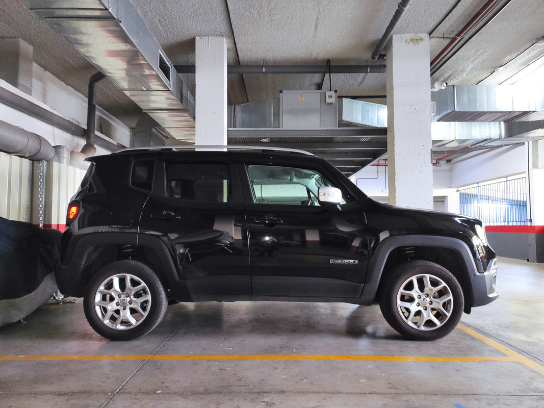

Muy buenas renegados, por fin pude resolver mi problema y no quería molestaros hasta que fuera así, así que os explico brevemente la historia, lleve el coche a Jeep Oficial a ver si encontraban el fallo y su veredicto fue que la suspensión estaba perfecta, a pesar de esa pérdida de casi 2cm detrás, solución por su parte, ninguna, básicamente Ajo y Agua.Elrene87 escribió: ↑27 May 2020, 14:17Muchísimas gracias @SpikeJeep!!! Ahora mismo tengo el coche en el taller, lo están mirando a ver si es problema de los amortiguadores que igual han cedido o se ha roto algún reten me comentan, pero también mirarán lo del enganche de remolque (que no creo que sea tan pesado como para hacer hundir 2 cm los muelles traseros y menos los Eibach), hablando del enganche, no se si comenté que apenas lo he usado, una vez para llevar un remolque y algunas veces para llevar la bicicleta (con lo cual tampoco se entiende un desgaste prematuro), la cuestión es si finalmente es el enganche el que hunde la suspensión tanto, entonces el día que lleve a gente detrás y el maletero lleno, no me quiero imaginar cómo irá el coche, entiendo ese margen que comentas de entre 4 y 8 mm, eso tiene más sentido, pero lo mio es exagerado a mi entender, en fin ya os contaré que me cuentan en el taller, un saludo a todos!!!
Yo por supuesto no pensaba quedarme el coche así, así que me fui a un taller especializado en 4X4 y fue explicarles el tema y ponerse manos a la obra, directamente me dijeron que hayarian una solución y así fue, así que optaron por unos separadores para colocarlos en las copelas de los amortiguadores, así mantendría el mismo recorrido de suspensión a la par que se equilibraba la carrocería, 3cm de espaciador para compensar y un alineado, resultado: cliente contento y coche como dios manda.
PD: Eso si, la cosa no fue barata pero merecio la pena, llegaron a la misma conclusión en el taller 4X4, le perdida de altura se debía al soporte del enganche de remolque.

Me alegro de que ya tengas la suspension del Rene a tu gusto, la verdad que viendo la foto ha quedado genial de aspecto
De todos modos, es una putada (y un poco preocupante) que por culpa de meter un enganche de remolque el renacuajo vaya "cagado" de atras, asi que es un buen aviso a navegantes. Entiendo que tu enganche no es el original? No se si lo habras puesto en paginas anteriores, pero estaria bien compartir el modelo, mas que nada para que los compañeros que esten interesados en poner un enganche eviten ese modelo dada tu experiencia.
Al hilo de esto, el amigo @Miguel tiene enganche, aunque no sé si la marca será la misma que la del compañero @Elrene87, y el lleva como yo los muelles eibach, así que tendremos que medir a conciencia la parte trasera, para arrojar más luz a este tema, ya que el siempre se quejaba de que su coche estaba más bajo que el mio con los muelles de serie, y la verdad es que llevaba razón y se notaba bastante.Renegado Jim escribió: ↑12 Jul 2020, 09:34De todos modos, es una putada (y un poco preocupante) que por culpa de meter un enganche de remolque el renacuajo vaya "cagado" de atras, asi que es un buen aviso a navegantes. Entiendo que tu enganche no es el original? No se si lo habras puesto en paginas anteriores, pero estaria bien compartir el modelo, mas que nada para que los compañeros que esten interesados en poner un enganche eviten ese modelo dada tu experiencia.
