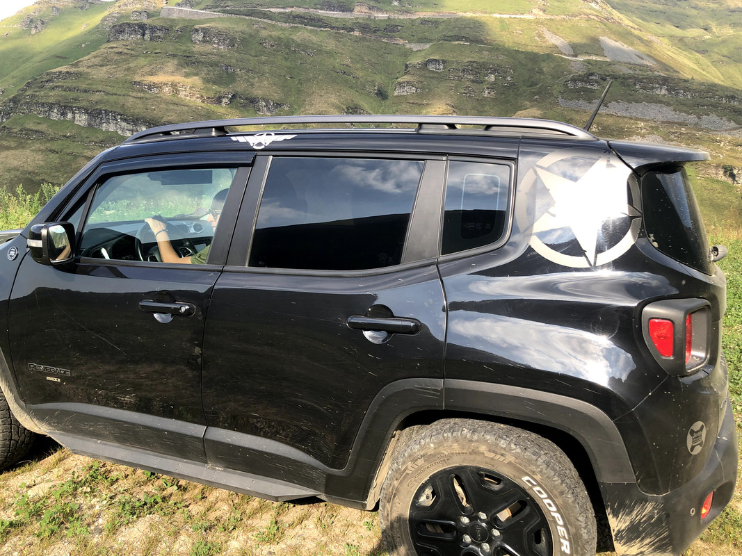

esas son las mias unas cooper 225/60/17 y tengo que decir que estan genial para poder combinar en los dos terrenos asfalto y offroad

Mola como se ve ese renegade y parece buena medida.
Contemplaré esa medida a parte de la 225/60R17 cuando vaya a mirar de cambiar neumáticos y homologar pero solo si tengo opción de algo más interesante o barato que 215/60R17. Básicamente los Cooper no se que 4S
