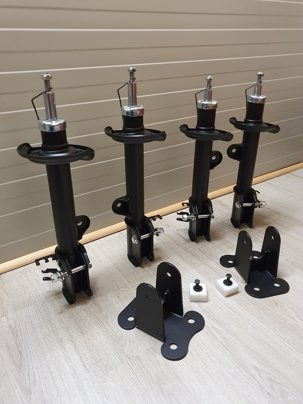

Disculpad pero es que ando algo liado y n e tenido 5 minutos para sentarme y explicar lo que mi gran amigo Luis os comenta, pues es así un buen amigo se dedica desde hace tiempo a la fabricación de accesorios para nuestros renegade entre ello los amortiguadores de los que hablamos están echos a medida por un ingeniero teniendo en cuenta las medidas y los diferentes componentes del vehículo, aumentan 3,5 cm e incluyen espaciadores para la parte posterior para que todo vaya como debe ser en la parte delantera no es necesario modificar nada ya que guarda las cotas idóneas para no forzar nada, de echo se montan con los muelles de fabrica para que tenga un mejor resultado...
Lleva ya tiempo vendiéndose en Italia y testado por bastantes clientes con muy buena nota y gracias a la cercanía con el barajamos la opción de empezar la distribución aquí en España que empezará esta misma semana, no sólo lleva amortiguadores si no protectores central y trasero para diferencial cestas reforzadas para el techo e infinidad de detalles para nuestros coches de muy buena calidad, a finales de esta semana que entra me llega un pedido y así podre ir subiéndolo para que vayáis viendo.
Disculpad el tocho y que lo explique a groso modo de igual forma si tenéis dudas cualquier consulta estaré muy atento estos días para lo que necesitéis, muchos del foro seguro tienen conocimientos más avanzados sobre el tema de la suspensión y dado que no soy un ingeniero para saber al dedillo todo, las dudas que no pueda responderos las trasladaré para daros con seguridad una contestación un abrazo a todos!

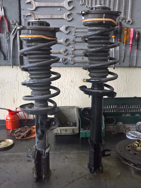

Pd: el Sr @SpikeJeep subió las diferencias en esas imágenes para que entendáis que hablamos más o menos...

En este kit, por lo que se ve y se adivina, a los amortiguadores les han cambiado los anclajes de las vieletas de la barra estabilizadora, con lo que ya no debería ser necesario su substitución y supongo que habrán modificado el anclaje de la mangueta de dirección, con lo que el camber debe haber quedado corregido...
...también se incluyen nuevos anclajes de los brazos de arrastre posteriores, que supongo deben corregir el squat y el adelanto de las ruedas traseras...
...lo que no tengo claro es si mantendría los muelles de serie o buscaría otros, en la misma longitud, pero con otras especificaciones de dureza...

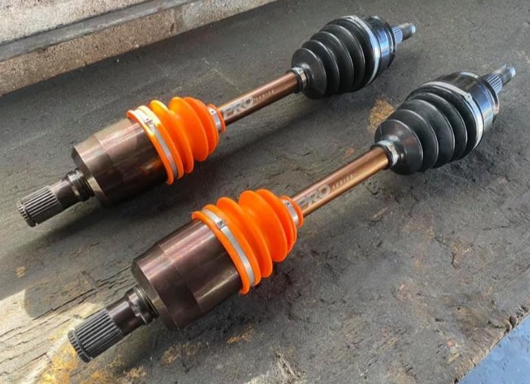

Si a esto le sumamos los palieres que publicó @Renegado Jim en su día...
...la cosa va mejorando...
...también nos falta algo de info, pero parecen reforzados que es lo que interesa, solo faltaría ver su longitud, ya que han de ser un poco mas largos que los originales de serie...

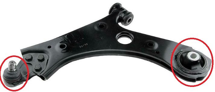

Ya solo me falta el brazo inferior delantero, el trasero no deja de ser un par de vieletas que seguro que las podemos encontrar de todas las medidas, e incluso regulables, en el mercado...
...del brazo inferior delantero me preocupan un par de anclajes, no lo he tenido en la mano y a la vista me dice que al cambiarle el ángulo forzamos los silentblocks correspondientes...
...este es el que más me preocupa, ya que es el que conecta a la mangueta de dirección y define el eje de giro de la misma junto al amortiguador...
...no debería ser muy difícil modificar el anclaje a la mangueta, tampoco sé si los fabricantes del kit de suspensión lo han validado/valorado y desestimado por innecesario...pero...a tener en cuenta...

Muy buena explicacion y aporte, la diferencia entre los de fabrica y los élite son esos 5 cm de recorrido, a lo que comentas de los muelles se montan los de fabrica para garantizar el comportamiento de igual forma y para que también lo tengais en cuenta hay varios que los han montado con los muelles eibach los cuales ganas aún más altura pero me comento mi amigo "el fabricante" que la sensación no le termina de gustar ya que se siente algo dura la suspensión y como mencionáis anteriormente desde mi punto de vista ya esto es opinión mía, si ya se ganan esos 5cm pienso que meterle otros 2,5 cm con los eibach es algo brusco... Pero como muchos sabéis para gusto colores...Patan escribió: ↑01 Jun 2020, 10:02Esto ya es otra cosa...seguimos sumando...
