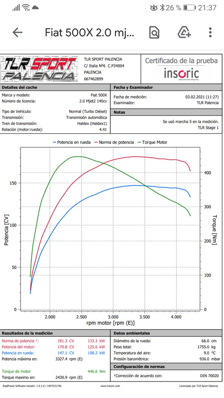

Bueno pues ahora que tengo un rato os cuento.
Esta mañana a las 10 estuve en las instalaciones de TLR en Palencia donde Javi me atendió de una forma muy correcta. Desconectó la centralita, la desmontó (no la abrió en ningún momento) y se la llevó a la oficina para leerla. Al rato mandaron el archivo desde la central en Madrid, lo cargó y pronto estaba montada y conectada de nuevo en el 500X. Mencionar que en cuanto dimos al contacto, el cuadro empezó a indicar que el sistema Start&Stop no estaba operativo, el aviso de avería en el motor y modos de conducción no disponibles, a parte de eso, al poner el coche en modo manual no indica la marcha pero en automático si lo hace. Javi le resta importancia y yo me fío así que salimos a probar sensaciones y mientras el motor coge temperatura y demás, al ir sube, yo no noto nada. Vamos a la autopista y pruebo a meter 5ª y... Vaya casi me decepciona porque no siento gran diferencia aunque el coche gana velocidad con mayor soltura pero como no miro el cuadro pues no termino de sentir una ganancia evidente así a culimetro. Buscamos un sitio donde parar y monta un aparato en una rueda trasera que es lo que tomará su propia información para generar las curvas de potencia y par tras la repro. Salgo de donde estábamos parados gas a fondo y ostras!!! Tira muchísimo más que antes y si que se nota que tiene mucha más fuerza. En este punto las sensaciones cambian. Salimos a autovía y hacemos un par de tiradas en 5ª desde unas 1700 hasta unas 4300, lo bueno de esta marcha es que apenas pasas de 120 reales en el 500X pues la rueda es más pequeña que en el renegade. Volvemos al taller y conecta el aparato al ordenador y tras meter datos tales como tamaño de la rueda, relación de marcha, peso y sistema de tracción salen los resultados los cuales me han parecido muy muy buenos.
Por si no se ve bien, ha dado 181cvs a 3300rpm y 440Nm a 2400rpm con lo cual la ganancia es notoria. Otra cosa que se observa es que desde 3300rpm hasta 4300 solo pierde 4cvs el motor si bien el par se cae a buen ritmo como todo diésel pero aguantar así la potencia tanto rato desde luego que no es tontería, sobretodo cuando entrega el máximo tan pronto.
Después de todo esto, al volver al coche, sigue con las averías así que conecta el PC y después de probar 3 y 4 protocolos (que puñeteros son los FCA para estas cosas) ve que la única avería que da es falta de voltaje en un relé (supongo que causado por la desconexion de la batería) lo borra y todo vuelve a funcionar a la perfección. Apagamos y encendemos varias veces y no falla nada así que me vuelvo a casa. Por el camino voy haciendo varias pruebas y la diferencia se nota mucho en sensaciones hasta 4ª y de ahí en adelante no se nota tanto en sensación pero la forma de ganar velocidad en cualquier marcha es notable así que finalmente muy contento con el resultado.

Pues esa pequeña mejora, aunque parezca muy poca en numeros relativos, os puedo garantizar, que el coche cambia radicalmente y va como un tiro. Yo como sabréis, no tengo una repro, sino el pedalbox, que actúa sobre la curva de aceleración, y con el ya cambia el coche bastante, hasta el punto de que no sabría estar ya si el, y también una centralita intermedia de la misma marca y por tanto totalmente compatible, de DTE systems, y en concreto la más económica la Boostpro, ya que para mi motor, no hay mucha diferencia en cuanto a rendimiento con respecto a la power control o la control X. y que controlan el common rail y el sensor del turbo. El caso es que va fino, fino filipino, y el coche es otro literalmente, más reprís, más par motor, menos consumo, y sobre todo dispones de fuerza y par prácticamente desde las 1500 rpm, obligándote a cambiar y subir de marcha para ir en la mar alta posible, donde se dispone de potencia. Para entendernos, es como si el coche hubiese adelgazado más de 300 kg, o como si se dispusiese de una marcha más, y en 6, puedes ir a cualquier lado sin necesidad de cambiar.
El amigo @SpikeJeep , tiene la misma configuración y equipamiento en su TH 2.0 de 170 cv, y está tan encantado como yo.. El os podrá corroborar lo que os comento.
Por lo que estimo, una reprogramación básica sin apurar mucho, tiene que tener un efecto muy parecido en cuanto al aumento del rendimiento par y potencia.
A mi personalmente no me importan las cifras, y si sube tantos cv o par, sino lo que verdadera y claramente se puede notar, y no es difícil en un TH, subir a 400 Nm y 185-190 CV, sin comprometer la mecánica, ya que por el hecho de reprogramar o poner una centralita de potencia, no quiere decir que el coche tenga que utilizar todo ese potencial, ya que este está ahí disponible para cuando hace falta.
No soy muy amigo de los pedal box y similares pues lo único que hacen es darte un efecto placebo ya que lo engañan al conductor cambiando la curva de reacción del acelerador de forma que cuando tu aceleras X el pedal box dice que has pisado 1,5X(por ejemplo) y claro sientes que el coche corre más cuando eso mismo lo habrías conseguido pisando más el acelerador. En el 500X de serie llevo algo parecido con los modos de conducción y es muy notable cuando voy en modo normal a una velocidad mantenida y paso a modo sport, sin pisar más el acelerador el coche se lanza y empieza a ganar velocidad de forma contundente hasta que alcanza el régimen que corresponde esa posición de acelerador en sport. Y ojo que no digo que sean mala idea, solo que a mi no me gusta.
Por poner un ejemplo siguiendo la misma línea, un colega tiene un león 3 fr 1.8tsi 180cvs del que se quejaba siempre que cuando iba a salir desde parado en semáforos, si se descuidaba se le calaba y en este caso el acelerador de ese coche tiene una curva que es exponencial en el modo normal de forma que al principio acelera muy poco y amortigua mucho las variaciones del pedal. El caso es que con un programa o cable o no se que llamado obd eleven o algo así, puede modificar mogollón de cosas, lo primero que hizo fue poner el acelerador en lineal y se le acabó el problema. Vamos que al final cada coche es un mundo con la electrónica y hay que buscarse las mañanas para dejar los coches a nuestro gusto

Por curiosidad, te dan grafica del banco de potencia o algo asi?
En el caso de TLR y de muchos otros, depende de las instalaciones que tenga cada taller, tienen bancos inercial es, bancos con frenometro... U otros sistemas, en mi caso a sido otros sistemas y ha generado la gráfica que he puesto más arriba con una prueba en carretera, no se como de fiable será pero a mi me cuadra más o menos.
Se suelen usar los bancos de rodillo con freno dinamometrico, pero bueno al menos te dieron una grafica utilizando otro sistema, que ya es algo, porque hay otros que se hacen llamar "preparadores" que solo te cargan el software y adios muy buenas.
Re: Optimizacion centralita - Reprogramar Ecu o chip intermedio?
Mensaje por Eugene The Jeep » 04 Feb 2021, 13:07
Hombre puestos ya a lo ideal, se debería hacer una lanzada en banco de potencia para comprobar los datos que da esa unidad en concreto antes de tocar nada, y otra después para comparar. Aunque también me han dicho, que dependiendo de la marca del dinamómetro y de lo manipulado que pueda estar para ofrecer cifras más optimistas. Y que muchos profesionales usan para mejorar resultados que utilizan como reclamo.
Y aunque está muy bien tener la gráfica y saber esos datos, a mi personalmente lo que realmente me importa, es que esa mejora se note y sea efectiva más que cifras.
En Málaga un preparador de prestigio que tiene dinamómetro en sus instalaciones, me dio como presupuesto, 350 € más IVA por una repro con dos lanzadas, pero entre que vino toda esta situación y me me comentó que para mí Renegade, había no solo que quitar la ecu, sino abrirla para piñarla, la verdad que me dio yuyu, . Así que investigando opté por un chip o centralita intermedia y el pedal box, de la afamada marca DTE System. Y por el momento contento con lo obtenido, yo no necesito mucho más.
Justo a eso me referia.
Cualquier preparador de prestigio haria eso... al menos creo que es lo mas fiable y como simbolo de garantia es lo unico que puede ser mas o menos "demostrable".
Yo solo he metido dos coches en banco en mi vida (un Audi y un Subaru de estricta serie) y ambos daban 15cv y 21cv respectivamente mas de lo homologado.
