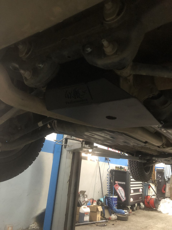

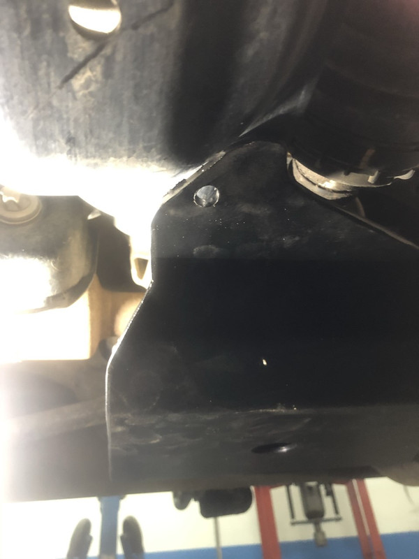

Buenas tardes. Soy José. Vivo y trabajo en Barcelona, paso largas temporadas en León y allí tengo un Jeep Renegade Trailhawk.

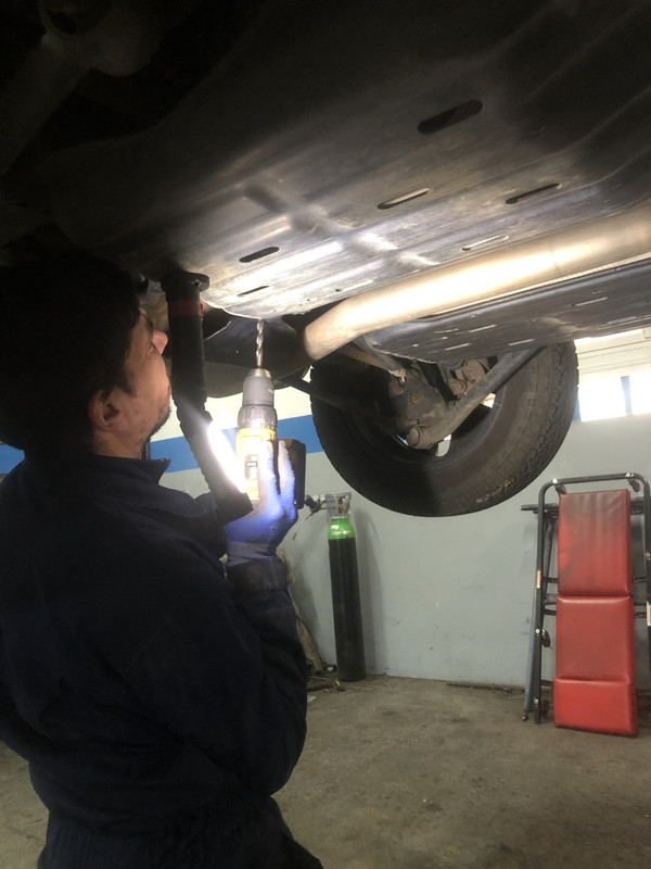

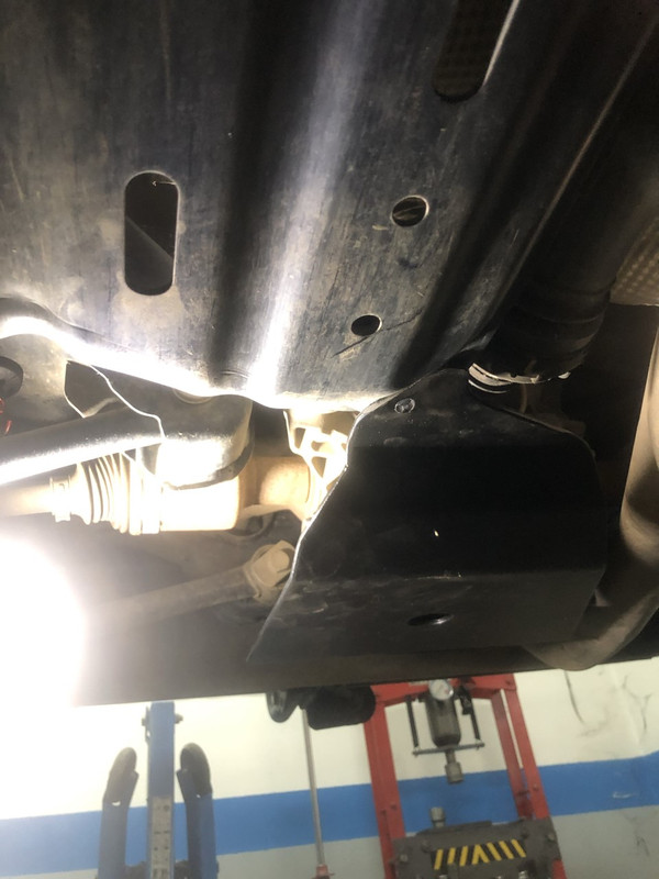

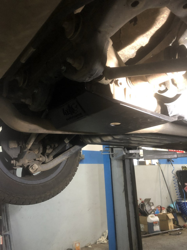

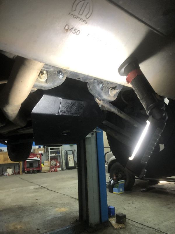

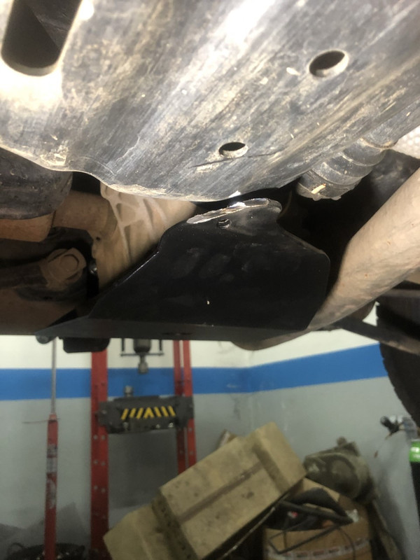

He montado el protector del diferencial trasero. Tengo que decir que queda bastante bien.
Aunque es sencillo de montar no recomiendo que se haga en casa si no se es bastante manitas y se tienen las llaves, radial, taladro y broca adecuadas. Además hay que tener en cuenta que hay que levantar el coche para montarlo.

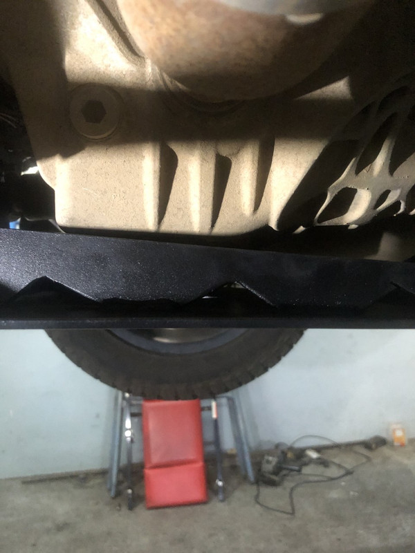

En la parte estrecha del protector. Parte de delante. Han tenido que cortar 1/2 cm más menos de chapa para que quedara bien plano. Tal como venía quedaba mal encajado en el protector de serie del coche con el cual va atornillado y se montaba un poco por lo que no quedaba bien, rebajándolo un pelo con una radial queda perfecto. En alguna foto se ve el rebaje en la chapa. Después de que todo esté encajado, solo queda hacer un agujero en el protector del coche para unir las dos piezas con el tornillo correspondiente,
El agujero para el tornillo me lo han hecho con una broca de 8mm.
Espero que las fotos os sirvan de algo.

No Spike, no se lo dije. Para otra vez lo tengo en cuenta. Pensé que el descuento era para la compra conjunta. Como yo tenía que enviarlo a León preferí que el mio fuese directo a casa. Ahora me doy cuenta que podía haberlo comprado yo solo y haber pedido el descuento igual. Bueno, ya está hecho y de todo se aprende. Gracias por el interés. La verdad es que Javi el de Roderas me trató muy bien. El envío rapidísimo. 2 días después de haber hecho el pago ya lo tenía en casa.
Me envió fotos de como tenía que montarlo y me ha vuelto a enviar más whats app preguntándome si ya lo había instalado. Las fotos que he colgado aquí también se las he enviado a él. Le comenté también que yo había tenido que rebajar 1/2 cm la chapa por delante para que encajara bien.
El amiguete del taller que me lo ha colocado me ha dicho que tiene muy buena pinta. Que está muy bien construido. Lo que más le ha gustado es que es muy robusto y que tiene un agujero para acceder al tapón de vaciado del diferencial. Así no tiene que desmontarlo cuando le cambie el aceite. Menos trabajo para él. Je, je.
Un plus más supongo. En fin, que está bien diseñado.
