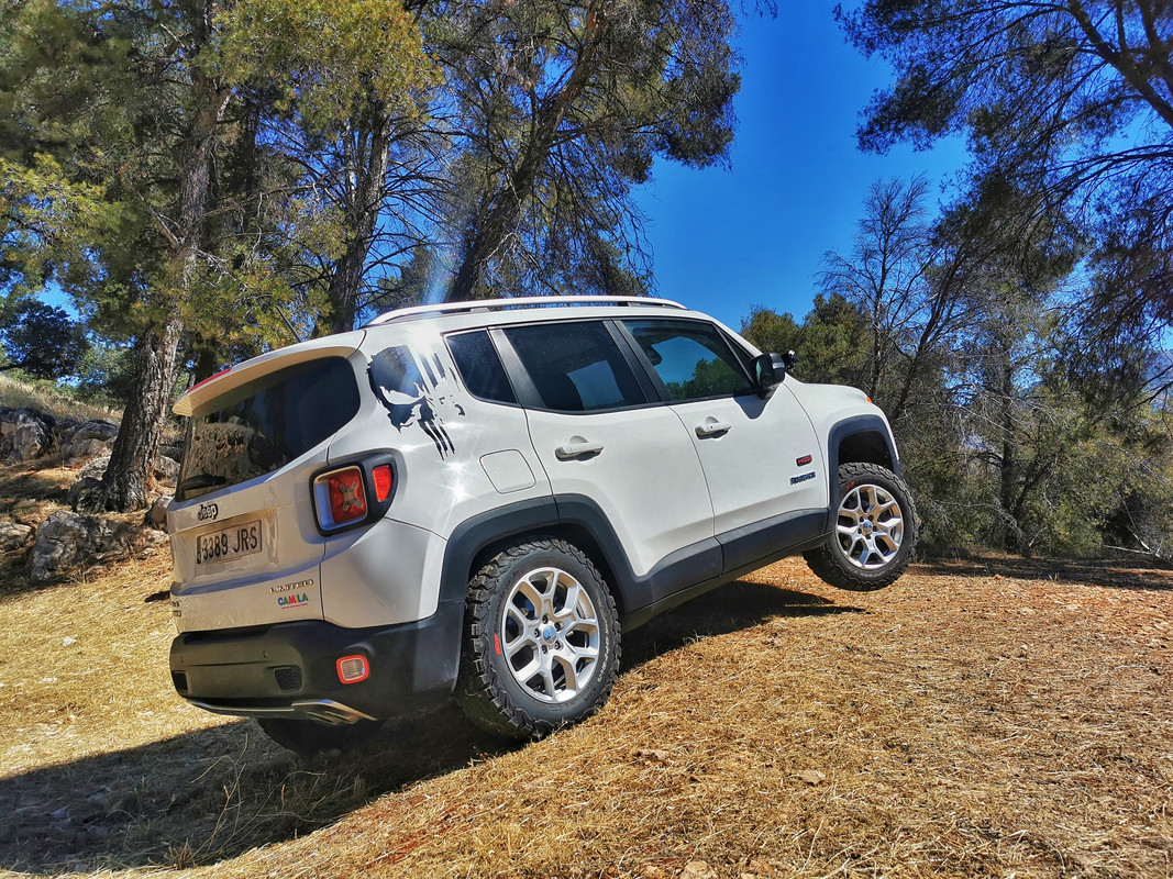

Mensaje por JavierRL » 02 Jul 2020, 01:10
Jajjajaja @SpikeJeep como dicen te digamos lo que te digamos eres como yo demasiado cabezota con lo que quieres y te gusta, pues como te dije adelante que es muy buena opción, @Renegado Jim pues si aún estando comprimido algo de espacio aún queda, muy buen aporte! Yo lo comprobé con el mio obviamente sin separadores ni muelles y ese fue el resultado...

Mensaje por Renegado Jim » 02 Jul 2020, 13:50
JavierRL escribió:
02 Jul 2020, 01:10
Pd cómo dice el dicho: Caballo grande ande o no ande 😂
Muy buena foto camarada, ahi se ve perfectamente tambien que en un Limited sin separadores y sin muelles tampoco llega a tocar la 225/65 R17 con la suspension comprimida

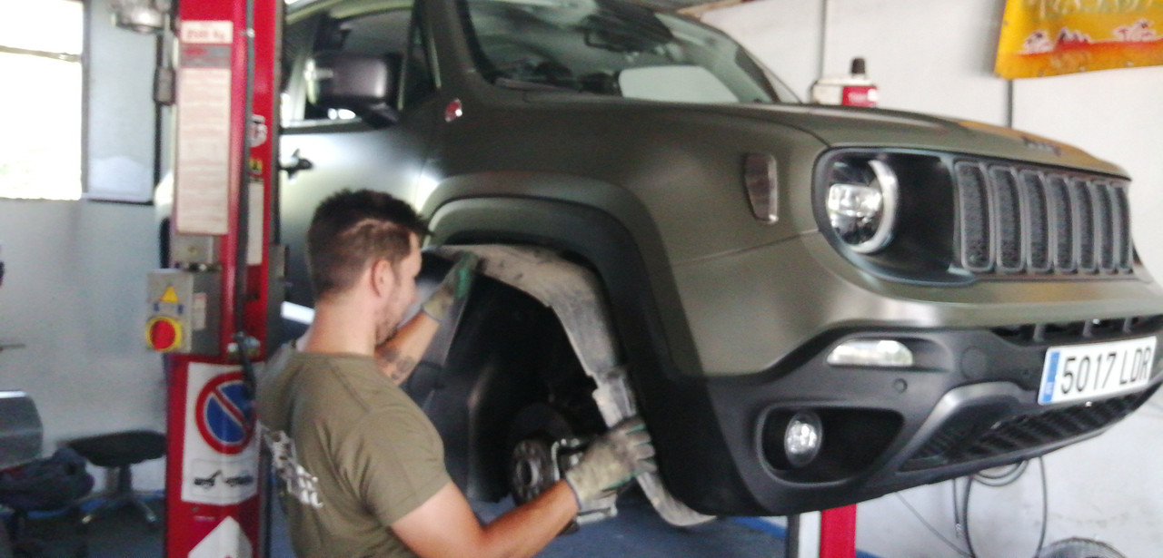

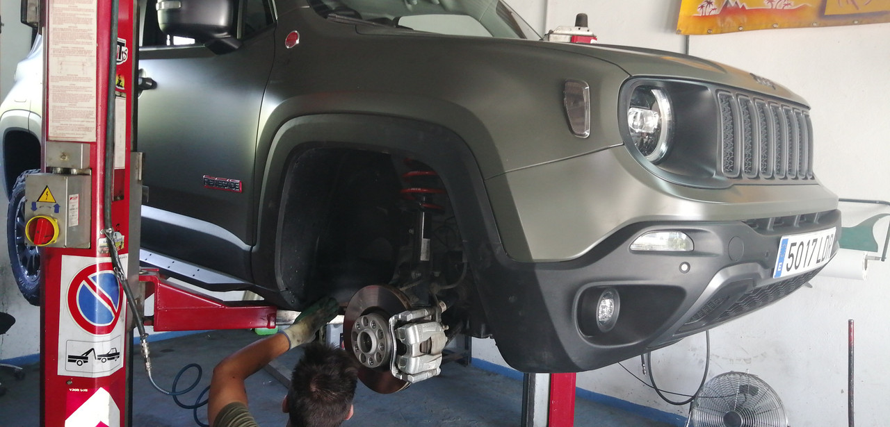

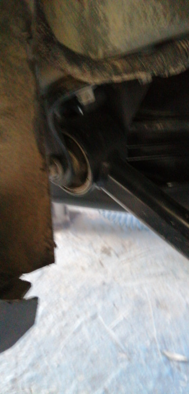

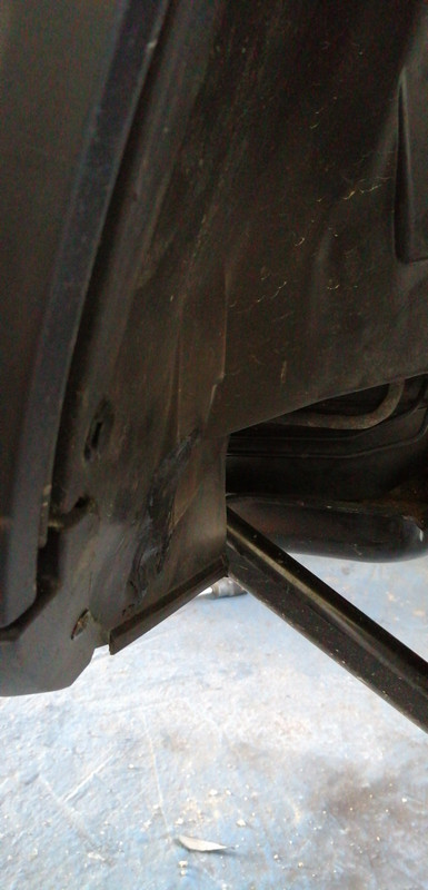

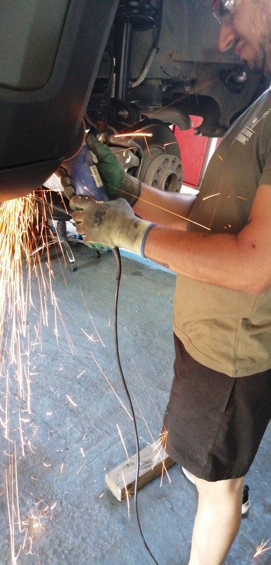

Bueno Camaradas pues el Brico para poder meter las ruedas de 225/75/16 ya está hecho y el martes o miércoles próximo si Dios quiere iré a poner las ruedas nuevas, crucemos los dedos 🤞para que entren 😅😅😅😅. ..aqui os dejo unas fotillos...
Mensaje por Eugene The Jeep » 04 Jul 2020, 15:55
:clap: Joder amigo @SpikeJeep no pierdes el tiempo, para ti es dicho y hecho. Seguro que te queda brutal con unos zapatos de infarto. :+1: :stuck_out_tongue_winking_eye:
Mensaje por JeeperHam » 04 Jul 2020, 16:00
Que ganas de verlo @SpikeJeep ! Eres un crack tio !! 👏👏👏💪🏻💪🏻💪🏻
Mensaje por SpikeJeep » 04 Jul 2020, 19:20
En cuanto ponga las BF con la nueva medida pondre Fotos para que veáis resultado... Y mi amigo @Eugene The Jeep las verá a parte en directo la semana próxima cua do nos veamos.... 😉👍
Mensaje por Renegado Jim » 04 Jul 2020, 20:41
Impresionante el trabajo amigo @SpikeJeep :kissing:
Va a quedar gordo gordo ese Renacuajo :relaxed: ;)
Mensaje por Eugene The Jeep » 04 Jul 2020, 20:51
Yo creo amigo @Renegado Jim que a partir de ahora más que renacuajo, este ha sufrido una metamorfosis, y se ha convertido en toda una rana, :') :') o por lo rudo en un sapo o escuerzo. :grinning: :grinning: >:)
