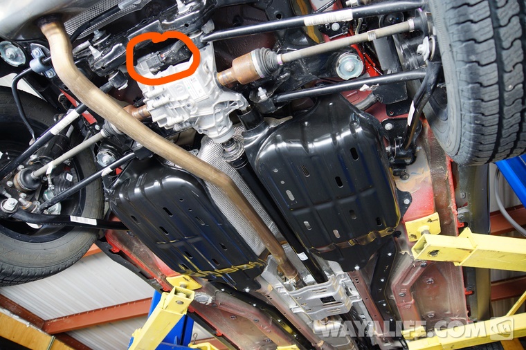

Obviamente ninguna proteccion te va a salvar de que se mojen los cables si haces un badeo... pero a que conectores se referia el del taller?
Como puedes ver en el diferencial trasero del TH hay algunos que van bastante expuestos...

No, le pregunté expresamente por esos, pero me dijo que están en la parte frontal y cubiertos. Pero que cuando abrieron estaba lleno de restos de barro. ¡estos Jeeps son unos guarros!
Renegado Jim escribió: ↑22 Abr 2021, 12:20Obviamente ninguna proteccion te va a salvar de que se mojen los cables si haces un badeo... pero a que conectores se referia el del taller?
