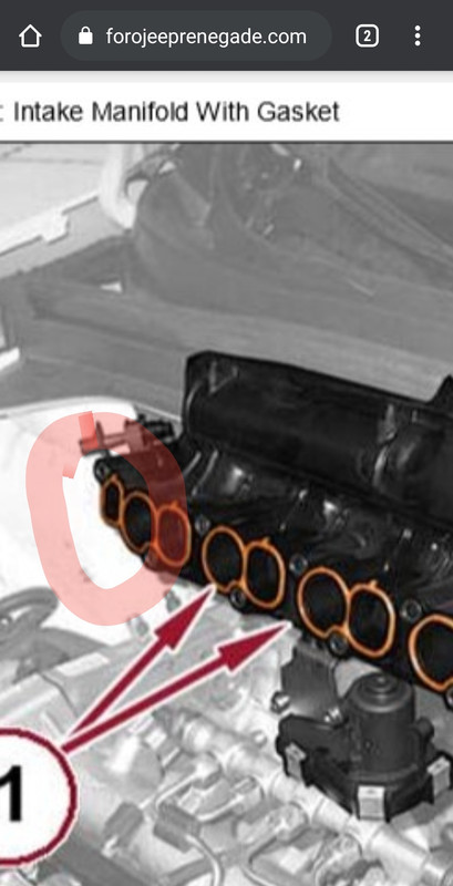

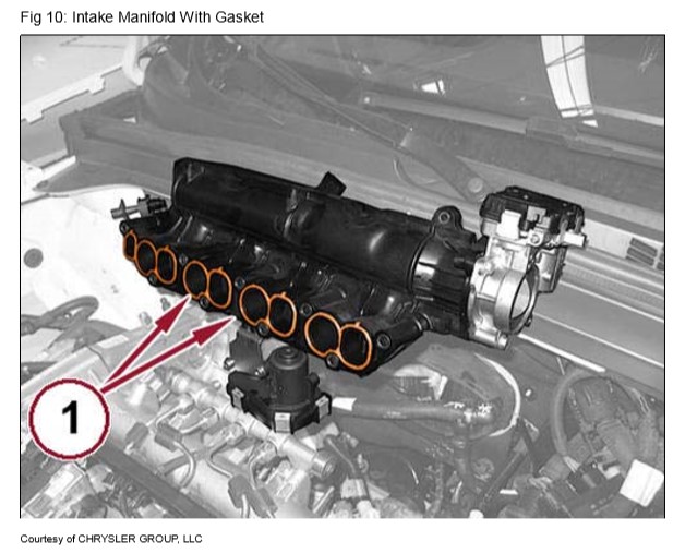

@Koro he estado mirando el manual de taller en la seccion de la toma de admision para el 2.0TD (pagina 3593), y por esos conductos no va el anticongelante, asi que por mucho que la junta este para cambiar no se como llega anticongelante ahi, ya que solo entran y salen aire al motor y los gases de escape. Los otros agujeros son para los tornillos que van a la culata. Estas seguro de que es anticongelante?

El ultimo agujero que hay a la izquierda passa el anticongelante para mantener la temperatura del aire en youtube hay un video explivativo de un alfa que lleva los mismos colectores

Buen dato!! parece que ese conducto va al enfriador de la puñetera EGR... pues vaya gracia. Si es solo la junta no vas mal, pero como haya que cambiar todo el colector supongo que no sera barato.

Los colectores admision los he visto a 340 euros enteros y las juntas solo entre 20 i 35 euros umas 4 horas desmontar todo
