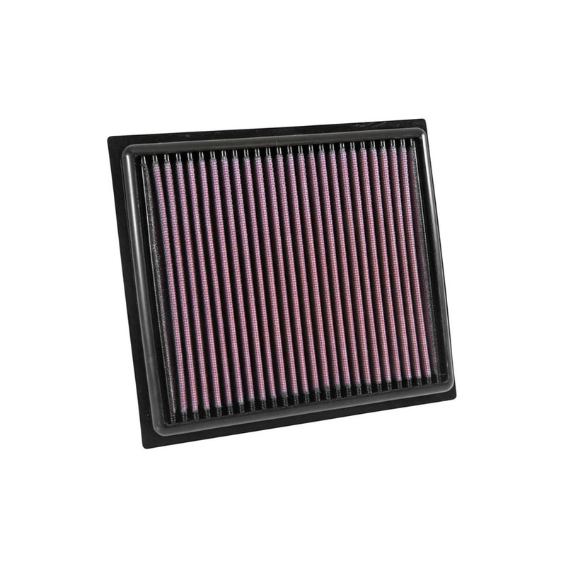

TIenes toda la razon @Eugene The Jeep y sin duda que KN es una marca de calidad para coches de alto rendimiento, pero otra cosa que me da que pensar es lo que comentas de que estos filtros dejan pasar mayor caudal de aire al motor... como afectara eso a la ECU cuando el sensor O2 le de valores mas altos? 🤔
No es fácil amigo @Renegado Jim , y no por cambiar un filtro, que el comportamiento del motor cambie radicalmente o se consigan más caballos y todas estas promesas para vender.

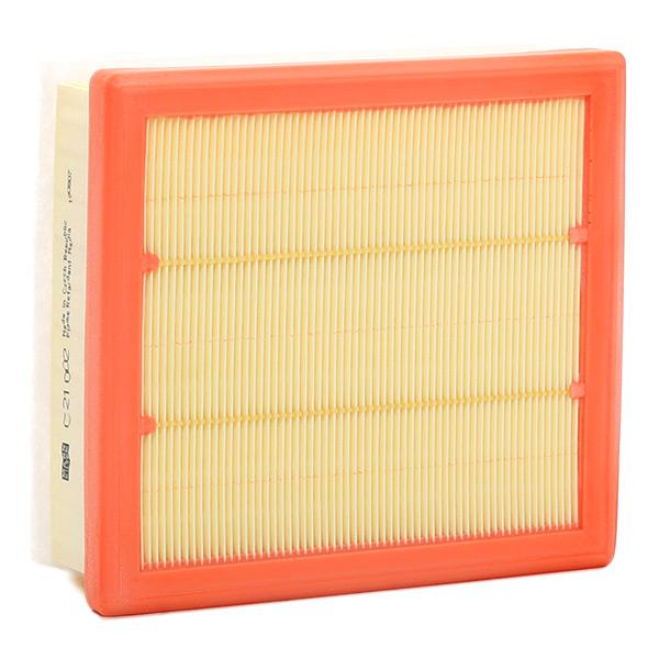

Voy a intentar explicarme, pero no se si lo conseguiré.
En principio, cualquier coche puede y de hecho funciona con filtro más restrictivo, filtro menos restrictivo, filtro sucio o sin filtro. Según estas condiciones, le pasará más o menos aire, pero es el sensor O2, quien actuando sobre el caudalímetro, y según los requerimientos del motor, dejará pasar más o menos flujo de aire para realizar la mejor combustión posible, y de hecho e los motores diesel modernos, el aire sobra, para que la mezcla con el gasoil sea más pobre, por el tema de gases contaminantes. Otra tema, es que dependiendo de la calidad de filtración, o incluso sin el filtro, nos lleguen muchos más contaminantantes o particular que puedan dañar y de hecho lo hacen, a nuestro motor, por ello no se debe circular sin filtro bajo ninguna circunstancia, ya que la función del mismo, es sobre todo de evitar la entrada de contaminantes y partículas.
Ahora bien, como he comentado, nuestra ECU recula ese volumen de aire, y el caudalímetro dejará pasar el necesario en cada momento, y mientras haya de sobra, no pasa nada.
Hasta aquí todo correcto, siempre y cuando el filtro sea capaz de suministrar el aire necesario y no sea tan restrictivo o esté tan saturado que suministre menos que el demandado por el motor y la ecu, es decir que haya un déficit, en cuyo caso habrá una merma de la potencia y un aumento del consumo del vehículo. De ahí que sea importantísimo llevar siempre el filtro de aire en las mejores condiciones posibles.
El problema es que los filtros de celulosa, son muy buenos y filtran el 99% de las partículas al final de su vida útil, pero por su funcionamiento se saturan mucho más fácilmente y se tapona los poros en las capas superiores, siendo más restrictivos a los pocos kilómetros. El tema de plantearme un filtro de mayor flujo como el K&N, es sobre todo por el tema de la instalación del modulo de DTE Boostrpro, que al modificar y mandar información a la ECU de los valores del common rail y del turbo, donde se modifica el volumen, cantidad o presión de combustible y aire, para optimizar el rendimiento, y aunque actualmente funciona perfectamente, no se si el filtro de origen es capaz de suministrar el O2 extra que se pudiera necesitar, para sacarle más partido y optimizar más y mejor. Lo único que me frena por el momento, es el hecho de que estos filtros al suministrar más caudal, también son menos restrictivos, en este caso retienen el 98% de contaminantes, y no sé si será suficiente para cuidar la mecánica a largo plazo, aunque como es lógico estos filtros también terminan saturándose, aunque tardan mucho más. Aunque sigo investigando.
Que K&N es calidad, no tengo ninguna duda, pues son fabricantes EE.UU con sede en California desde 1969, y actualmente patrocinadores y suministradores de filtros de la NASCAR.

es lavable y reutilizable por el material que lleva, y además asegura una ganancia en Cv y Nm con su uso, estos de Élite me van a arruinar amigos @Renegado Jim @Eugene The Jeep
El tema de ganancia de CV y Nm, es más cuestionable, los de K&N también lo publicitan, pero sinceramente el coche tiene los CV y par que puede suministrar el motor, y un filtro por si solo, si no va acompañado de nada más que se modifique en la admisión como pudiera ser una repro o chip, no sería capaz de aportar nada que no haga un filtro OEM nuevo y recién puesto.
Otra cosa es, como se ha comentado en post anteriores, que un filtro nuevo se satura mucho más rápidamente, haciéndolo más restrictivo si cabe mucho más rápido, perdiendo el coche ese CV que un filtro menos restrictivo dice que aporta, pero en ambos casos es tan insignificante, que no nos damos ni cuenta.

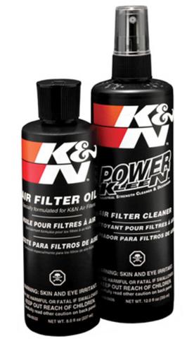

También hay que tener en cuenta que todos estos filtros que son lavables, requieren un reacondicionamiento con un aceite especial, que aumente su capacidad de retención y que los reacondicionen, volviendo a las cualidades de nuevo, pues de no ser así, podemos tener problemas de desgastes prematuros más a corto plazo.

Limpieza y mantenimiento de un filtro K&N. El modelo para nuestros renegades con motor diesel es el 33-5034 con un coste de 62,85 €, pero realmente siempre suele tener un descuento y tanto en autodoc como en Amazçon, lo puedes encontrar por 45-46€, y según la marca aguantaría 50.000 millas, o lo que es lo mismo 80.000 km, antes de lavarlo y volverlo aceitar. Y aunque se haga esta operación mucho antes por el uso intensivo por zonas con más contaminación o polvorientas, la verdad es que una vez hecha la inversión, solo tienes que mantenerlo, y el aceite en spray cuesta unos 10 € , habiendo un kit de limpieza por 14 € que además trae un limpiador para sacar mejor las impurezas. El caso es que si la filtración es lo suficientemente buena, podremos llevar el filtro sin tantas restricciones y limpio por más tiempo.

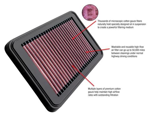

Fibra de algodón impregnada en aceite: Este tipo de elemento filtrante es el que nos solemos encontrar en los filtros de alto rendimiento, tipo K&N, y combina las ventajas de los filtros de espuma y de papel.
Ocupa poco volumen y las fibras de algodón son capaces de atrapar más partículas que el papel, y lo más importante, estas partículas se acumulan sólo en la superficie del filtro, por lo que no bloquean los agujeros de paso de aire, obteniendo rendimiento y eficiencia óptimos.
Estos filtros tienen su mantenimiento y se han de rea-condicionar o limpiarlos y aceitarlos ligeramente con un kit especifico y se pueden reutilizar muchas veces. En concreto esta marca anuncia una limpieza cada 50.000 millas, unos 80.000 km, aunque yo estimo que esto debería hacerse una vez al año o como mucho cada 15-20.000 km para que este en optimas condiciones el mayor tiempo posible, aunque esto dependerá de la suciedad que acumule. La marca también da una garantía de 10 años, o un millón de millas, por lo que si consideramos ciertos estos datos, seguro que fundimos el coche antes que el filtro. En un estudio que se supone independiente, y en la misma prueba, que para el filtro OEM, y cubierto de aceite, empezó con una eficiencia de 85.2% y terminó con una eficiencia de retención de 98.1% .
Si embargo un un estudio o documento de prueba de la propia K&N para la homologación ISO 5011 en el test, se demuestra una eficiencia de filtración inicial del 97,98% y en general en un 98,13% con unas condiciones de la prueba del polvo utilizado (ISO) Grueso menos de 10 micras un 22% y 78% entre 10-180 micras.
