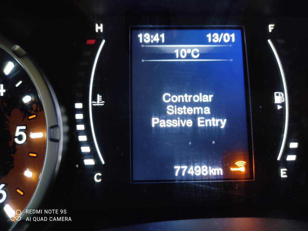

:scream: Pues hoy al ir arrancar el coche esta mañana, me ha aparecido en el display, controlar Sistema Passive Entry. El caso es que lo he llevado todo el trayecto, hasta llegar al trabajo. Me he acordado de que hace ya tiempo me indicaba batería de la llave electrónica baja, y se lo he achacado a eso. Como siempre llevo una pila de repuesto, se la he cambiado al mando, y para la vuelta, ha desaparecido. Pero al llegar a casa, he parado el coche, y al volver arrancar, me ha vuelto aparecer, por lo que no se a que se puede deber, ya que hace 3 días que cambié la batería del coche, una varta AGM, y lo he estado usando sin problemas estos días. No Se si existe alguna secuencia de reseteo, o es que verdaderamente hay alguna avería de algún sensor, pero el coche abre y cierra correctamente tanto con el mando como con el botón de la cerradura, y arranca sin problemas. :thinking:

Bueno, pues mirando el manual de profundización del renegade, y cambiada la pila del mando, he ido al coche y he hecho unas secuencias de cierre y apertura con el boton de las manecillas de las puestas delanteras, tanto la del conductor como la del acompañante, con y sin la llave dentro del vehículo, y tras el cierrre y apertura de los cierres de las puertas, aunque como es logico con la llave dentro del habitáculo, no se cierran, lo que indica que funciona correctamente, y otra secuencia con el propio mando, pues ya no me sale dicho mensaje no el icono naranja. He arrancado el coche, y todo ha vuelto a la normalidad misteriosamente. Espero se haya solucionado, y posiblemente se debiese no solo a la pila del mando, sino algún problema puntual por las heladas que hay últimamente. Es que este frio nos afecta a todos por igual, ja.ja.ja.

Como bien dices @Eugene The Jeep eso tiene pinta de ser la bateria del mando, y en principio creo que deberia quitarse solo.
Los coches de FCA llevan un modulo llamado SGW que se reinicia cada vez que arrancamos el coche, sin embargo, este modulo de seguridad para que haga un ciclo completo require que cierres el coche y estes alejado de el (con la llave) al menos durante 15 minutos. Vuelve a repetir la operacion un par de veces despues de cambiar la bateria al mando y creo que deberias tenerlo solucionado y el fallo desaparecera.
