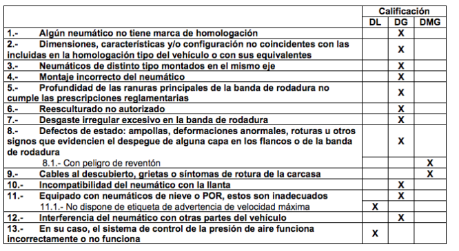

Tochos al poder...un día de estos nos banean por exceso de texto en los post...Eugene The Jeep escribió: ↑05 Jun 2020, 00:39Efectivamente no discuto ninguno de los argumentos del amigo @Patan , sobre todo en un vehículo 4x4, y la situación ideal, son las cuatro llantas iguales con los mismos neumáticos y dibujo, así como la de repuesto, pero no siempre es posible, sobre todo en cuanto al dibujo y tipo de neumático, ya que cuando solemos cambiar, puede que elijamos otro modelo, y no es plan de comprar también el de repuesto. Sinceramente no creo que pase nada por llevar un neumático con distinto dibujo o incluso unos cuantos milímetros menos que el resto, pues para eso están como bien dices los diferenciales. Tener en cuenta que puede haber esa misma diferencia o incluso más con el propio desgaste del dibujo de la banda de rodadura, ya que por ejemplo , en mi caso concreto, antes del cambio de los neumáticos, entre los delanteros y los traseros había casi 3 mm de diferencia, a lo que podemos añadir posibles diferencias en las presiones, así que esos milímetros a mi modo de entender, y por mi experiencia no suponen nada o casi nada para esos diferenciales. Y en cuanto al ancho de la banda de rodadura, también es lógico que sean en todo iguales, aunque para una emergencia no creo que suponga un peligro llevar 215, y 225 mm, ya que ese centímetro es perfectamente asumible por tanto por el sistema de suspensión como por diferenciales y estabilizadoras. En este sentido, los fabricantes montan una rueda de galleta infinitamente peor que llevar un neumático de verdad de repuesto con un dibujo diferente, algo gastado, o con una diferencia en la banda de rodadura de 1 cm o 3-4 mm en altura.
Recordar que es una rueda de repuesto, que sí que es preferible que sea idéntica a las otras cuatro, pero esto muchas veces solo es posible cuando el coche es nuevo, ya que si pinchas con los neumáticos con 50.000 km y ya hay un desgaste de 4 mm por ejemplo, resulta que la de repuesto que es idéntica, tiene el dibujo intacto sin usar, y por tanto tendrá esos 4 mm de más.
Fuera de bromas, me encantan estas discusiones, porque puedes tener mas o menos razón en los argumentos o forma de verlo, pero al final, aprendes un montón y eso siempre es de agradecer...
...a ver por donde empezamos...
La rueda de repuesto...
Si bien nos suministran una de esas bonitas rueda galleta como repuesto, también nos advierten que solo es para ir desde el pinchazo al taller y con toda una serie de limitaciones dadas sus características. Una de mis dudas es si en los 4x4 se suministra este tipo de rueda de repuesto, o si solo están las opciones de rueda completa, o el kit de reparación de pinchazos. Si llevamos una rueda de repuesto de diferente tamaño al resto, le podemos dar la calificación de rueda galleta y utilizarla bajo las mismas circunstancias, del pinchazo al taller y poco más, nos dará mas seguridad que la rueda galleta, que no sirve ni para subir bordillos, pero poco más.
El tamaño de las ruedas...
Incluso en los 4x2, por ley, las ruedas de un mismo eje deben ser iguales y de no serlo, te pueden multar e incluso no pasas la ITV.
El desgaste de las ruedas no es el mismo en el eje delantero que en el trasero por lo que siempre hay una diferencia, pero tampoco vamos siempre con el 4x4 activado, pero lo que no se permite es esa diferencia en el mismo eje y por ello nos pueden incluso multar. a no ser que justifiquemos la situación especial de que hemos pinchado.
Esta igualdad de ruedas en el mismo eje, incluye el dibujo, aunque las ruedas sean del mismo tamaño y caracteristicas, si no son del mismo dibujo, también nos pueden hasta multar, pensar que en una frenada, una puede tener mas agarre que la otra y pese a que la frenada actue correctamente, esto puede hacer que nos salgamos de la trayectoria.
Como conclusión y para no tochear mas...mi recomendación es de que las 5, y no me equivoco, las 5 sean iguales, máxime si se va a hacer offroad, todos sabemos la opinión generalizada de salir al campo con una rueda galleta, pues pensar que salir con una rueda de repuesto de diferente tamaño al resto viene a ser lo mismo y las circunstancias mecánicas que se están produciendo...
La tabla de valoración de las ruedas de la ITV, creo que es ésta...leer bien el punto 3....
Donde:
DL - Deficiencia Leve
DG - Deficiencia Grave
DMG - Deficiencia Muy Grave
...creo...
