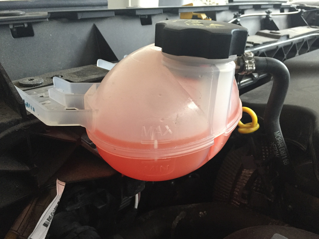

25 Nov 2020, 14:16
Rescato este post para hacer un aviso a navegantes! :slightly_smiling_face:
Como veis el nivel de liquido en mi tanque de expansión del refrigerante siempre estaba como a la mitad entre el nivel del maximo y el minimo.
No le daba mayor importancia ya que las temperaturas del motor eran las correctas, pero una vez al año me tocaba rellenar un poco de anticongelante para llegar a la marca del MAX.
Pues la semana pasada estaba mirando los niveles del aceite y demas liquidos y me di cuenta de que el vaso de expansion rezumaba un poco de refrigerante por la junta de union del propio vaso. Tengo hora para que me lo cambien en garantía el martes que viene, pero que sepais que es un problema conocido de nuestro modelo.
Pongo unas fotos para que mireis de vez en cuando y si el nivel nunca esta en la raya del maximo es que probablemente se este evaporando poco a poco por la junta de union del propio vaso que tiene tendencia a rajar por ahi.

Mensaje por Renegado Jim » 04 Dic 2020, 09:49
Ya lo creo amigos, no cuesta nada echarle una visual todos los meses a los niveles de aceite, refrigerante y liquido de frenos.
Me cambiaron el deposito de expansion el martes y aunque tiene la misma estructura (parecen dos piezas unidas por la mitad) me parecio ver que el tapon era distinto, asi que lo mismo han sacado una pieza mejorada que las nuevas unidades ya llevan, no lo se. Voy a dejar hasta navidades para volverlo a inspeccionar y le hago otra foto si hace falta.

Mensaje por Renegado Jim » 12 Dic 2020, 15:34
Bueno como lo prometido es deuda aqui estan las fotos de seguimiento despues de unas semanas. Todo a su nivel MAX sin variar 👍🏻
De todos modos como ya dije antes recomiendo mirar los niveles una vez al mes para evitar desagradables sorpresas.

ojo con el tanque de expansion se estropean muy amenudo aparecen unas filtraciones por donde pierde minimamente pero afectan a la temperatua que marca, cuando vayais a la proxima revision que os lo vigilen.

04 Dic 2020, 09:49
Pues a falta de equivocarme, por lo visto en las fotos, a mi me parece que es el mismo vaso de expansión, a no ser que haya algunas diferencias sutiles que se me escapan o no consigo ver. ¿existen esas diferencias?.

16 Dic 2020, 16:27
A la vista a mi tambien me parece que es el mismo diseño. Quizas salio una partida mal, y se despegaban por el medio, ya que como ves no es de una sola pieza.
16 Dic 2020, 16:29
Toquemos madera, yo por el momento no he tenido ningún problema. Amigo @USDomi , lo comentas en general, como algo que suele o puede ocurrir, o tu también has notado algo de perdidas.
Te puedo asegurar que en los foros americanos es una averia bastante conocida y he visto varios usuarios que se lo han tenido que cambiar. En parte por esto tambien le llevaba haciendo seguimiento, pero no ha sido hasta hace poco que vi como goteaba.
