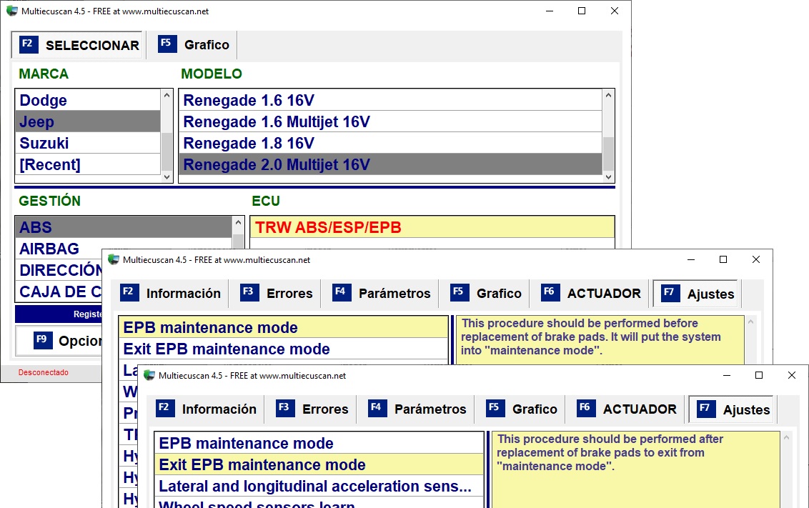

Importante, si llevamos EPB, hemos de ponerlo en modo mantenimiento con el MES...
...¡¡viva el MES!!...;)
la madre que lo pario! :') :') y ahora que es el EPB? :thinking: llevamos eso en el TH @Patan ?? Yo he cambiado los frenos a 4 coches distintos ya y nunca he tenido que tocar nada de la electronica :kissing: (eran coches anteriores a 2010 eso si)
viva el MES si! pero eso no deja de ser un impedimento aunque lo tengamos a mano para gente que quiere hacer el mantenimiento del coche una vez se cumpla la garantia, y no te obliguen a pasar por el aro del taller oficial :triumph:
