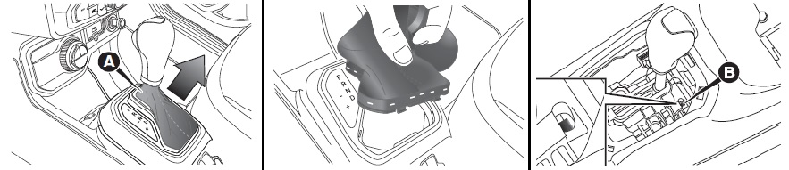

Sacado del manual del TH y con el apunte del problema del compañero @Malsan_ ...
DESBLOQUEO DE LA PALANCA DEL CAMBIO AUTOMÁTICO
En caso de avería, para mover la palanca de cambios de la posición P (Aparcamiento), realizar lo siguiente:
- Apagar el motor
- Accionar el freno de estacionamiento eléctrico
- Levantar hacia arriba el capuchón A del cambio, para acceder al orificio B
- Pisar a fondo y mantener pisado el pedal del freno
- Introducir perpendicularmente el destornillador, que se facilita en dotación, en el orificio B y accionar la palanca de desbloqueo

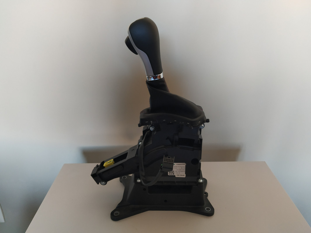

Esta es la pieza que me han cambiado por haberse dañado un bobinado que debe costar dos duros, pero es un bloque indivisible.
Ahí se ve donde está el daño, despúes de hablar con el mecánico me dijo que le salia en su ordenador que el selenoide estaba desconectado, al ir a él directamente vio el daño que tenía, al cortarse los hilos del bobinado dejó de funcionar.
Esto es lo que se vería desde arriba, claro que para alcanzar esta vista tendrías que ponerte muy abajo y no se si se podría por el asiento, vamos que con una vista cenital no se alcanza a ver el selenoide porque lo tapa la pieza de plástico que está justo arriba.
En rojo la "palanquita de desbloqueo" en azul el selenoide pellizcado.
La "palanquita" se mueve libre, no hay que vencer ninguna fuerza ni nada, no opone resistencia al moverla, pero sí que tiene dificil acceso desde arriba y con la palanca colocada en el coche. Con lo que sé haría dos recomendaciones:
1º No mover nunca la "palanquita" bajo ningún concepto. Si hay que arrastrar el coche, que pongan las ruedas sobre plataformas, antes de andar tocando ahí.
2º No mover nunca la "palanquita" pero si hay que moverla hacerlo con un material que sea blando, porque no opone resistencia, no usaría nada más duro que una pajita de beber
Reedito el mensaje:
Esta es una vista cenital y lo que está remarcado en circulo rojo es un agujero que se encuentra encima de la "palanquita"
Con la mina de un boligrafo bic se puede mover la "palanquita"
Así que añado:
3º No mover nunca "la palanquita" pero si hay que moverla hacerlo por ese agujero y con algo similar a la mina de un bolígrafo bic.
El de la grúa metío un destornillador por el agujero grande (de donde sale la palanca de cambios) y fue a palpo porque no encontraba nada que presionar, porque nunca lo había hecho en un coche como el nuestro.

Mil gracias por la información @Malsan_
Se puede ver claramente todo el mecanismo del cambio y la importancia de lo que has mencionado en tu post.
Es una putada tener que cambiar toda la palanca por una bobina que como bien dices valdra cuatro duros. Al menos ya tienes a tu chikitin dando guerra de nuevo

Re: Posibles fallos/averias del cambio de marchas
Como explica @Patan en su post se hace a través del orificio "B" que es ese que marco, evidentemente lo buscaría mal porque una vez pasado todo esto, anduve mirando el manual y no encontré referencia a como desbloquear la palanca, de todos modos el orificio "B" es pequeño de narices, hay que saber donde está y después de lo vivido yo no metería ahí algo que pueda dañar zonas sensibles, algo blandito. Me queda hacer capturas del informe y subirlo, me llevará algo de tiempo porque quiero quitar antes el vin que sale varias veces y voy a estar unos días ocupado, pero queda pendiente subirlo.
Buenos aportes @Malsan_...muchas gracias...Malsan_ escribió: ↑23 May 2020, 20:04Como explica @Patan en su post se hace a través del orificio "B" que es ese que marco, evidentemente lo buscaría mal porque una vez pasado todo esto, anduve mirando el manual y no encontré referencia a como desbloquear la palanca, de todos modos el orificio "B" es pequeño de narices, hay que saber donde está y después de lo vivido yo no metería ahí algo que pueda dañar zonas sensibles, algo blandito. Me queda hacer capturas del informe y subirlo, me llevará algo de tiempo porque quiero quitar antes el vin que sale varias veces y voy a estar unos días ocupado, pero queda pendiente subirlo.
Tomo buena nota de todo lo expuesto, y como bien dices, si con la mina de un bic sobra, no hace falta destornillador...
Y por si interesa, el tema del desbloqueo, yo lo tengo en la página 292 del libro que viene con el coche...
