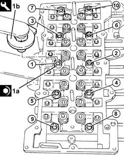

En el caso de la ya mencionada culata, el apriete se realiza en varias etapas, en la primera de ellas apretamos los tornillos en un determinado orden y a una determinada fuerza, en la siguiente etapa, normalmente repetimos en el mismo orden y volvemos a apretar los tornillos con un par de fuerza mayor, y así sucesivamente tantas etapas como hayan establecidas y los pares de apriete marcados. Esto se realiza así para evitar deformar la culata si apretamos mucho de un lado y poco de otro. Debemos tener en cuenta que el asentamiento de la culata es bastante preciso y delicado.
Aquí podemos ver la secuencia de apriete de una de nuestras culatas...
![Imagen](https://i.postimg.cc/05nNS6RM/aprieteculata.jpg)
...la secuencia completa...

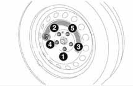

...por norma general, el apriete suele dibujar una estrella...lo podemos ver en nuestro manual, en la figura correspondiente en la que podemos ver el orden de apriete y que pongo a continuación, y en lo que se refiere a la fuerza de apriete, en el LT lo marca a 120Nm...
![Imagen](https://i.postimg.cc/FzP2DXNc/aprieterueda.jpg)
