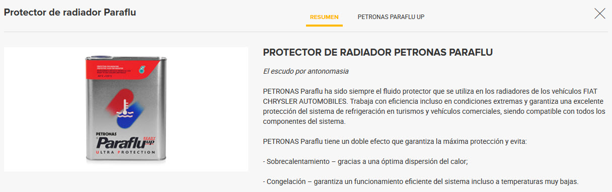

Mensaje por Miguel » 03 Feb 2020, 14:19
Suguiendo con los líquidos que usa nuestro querido Renacuajo
El anticongelenate indicado para nuestra marca es:
PETRONAS PARAFLU UP
"Es un fluido protector para radiadores que está formulado con inhibidores orgánicos.
PARAFLU UP es un fluido protector específico para sistemas de refrigeración que contiene innovadores materiales de aleación ligera (magnesio y aluminio). Protección en rango de temperatura: -40 °C a 125 °C. Está disponible tanto en fluido concentrado como listo para el uso."
https://www.jeep.es/mopar/recambios/ace ... or-paraflu
Especificaciones:
Líquido refrigerante: color rojo a base de glicol monoetilénico inhibido con formulación orgánica. Cumple las especificaciones CUNA NC 956-16, ASTM D 3306. Especificación: 9.55523 o MS.90032 (50% agua desmineralizada 50% líquido refrigerante)
ImagenImagen
Yo he comprado esta garrafa de 5 litros en esta web a un precio muy razonable
https://www.fluipetrol.com/es/anticonge ... 86530.html[
